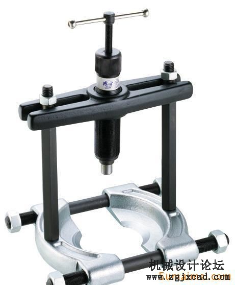

前几天帮叔叔保养他的玉米联合收割机,,割台上的轴承要全部弄下来,,发现轴承与轴配合的很紧, 使劲砸都不好弄下来,,有没有能把轴末端的轴承或轮比较省力地弄下来的东西。

拉马

轴承不是砸下来的,要是砸下来了就变形不能再用了。有专用装置的

三拉爪

拉马,到机电市场上有卖的

拉马
