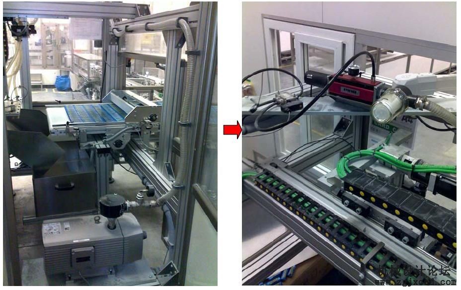

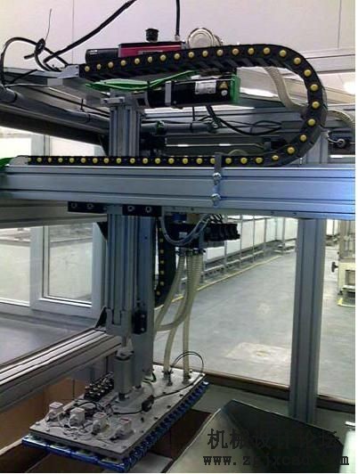

发个案例参考一下:
Wrigley 绿箭口香糖包装生产线,需要控制160PCS 15mm盘径吸盘抓取80个口香糖铁听,原设计使用1.5Kw的进口Becker机械式电泵,但系统真空度仅能维持在-10Kpa~-15Kpa,经常抛料,且噪音、振动、发热、维护等问题无法避免。
后改用PIAB P6010真空发生器,靠近吸盘安装,工作真空度保证-60Kpa,无噪音、振动、发热、维护等问题困扰。
