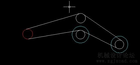

两根轴三个链轮一个电机,有没有办法使两根轴相反方向转动,不能用齿轮,有位置要求。

看看这样子行不,可能还需要一个链轮

应该可以,我试下调下位置,这样把上面的链轮改为张紧轮应该好点,谢谢

玉米脱皮机就是这样的

一个在链条内,一个在链条外。

同意

想想胀紧链轮就知道了

明白了,谢谢楼上各位
