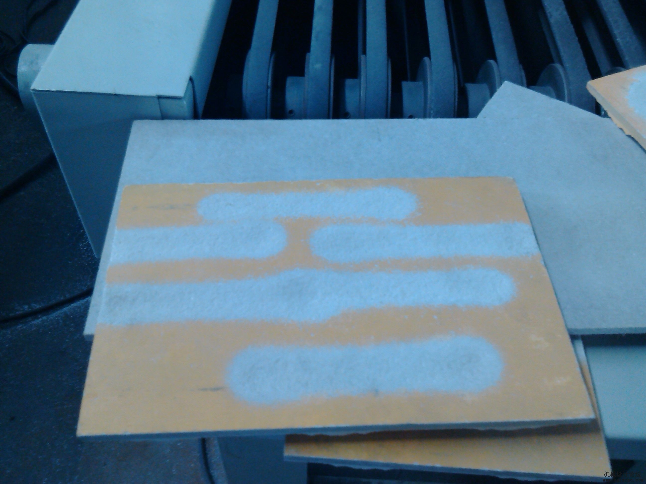

看着图片,砂材是白钢玉,工件是石膏做的半,怎么调枪的位置 压力 都是两边都喷得比较深怎么回事啊

没接触过,不大懂,我猜是两端停留时间较长的关系。

摆动是电机带动的 ,传动就那样了该怎么调节啊

可以调行程的话就调大些,起始点和回程点在工件外。
