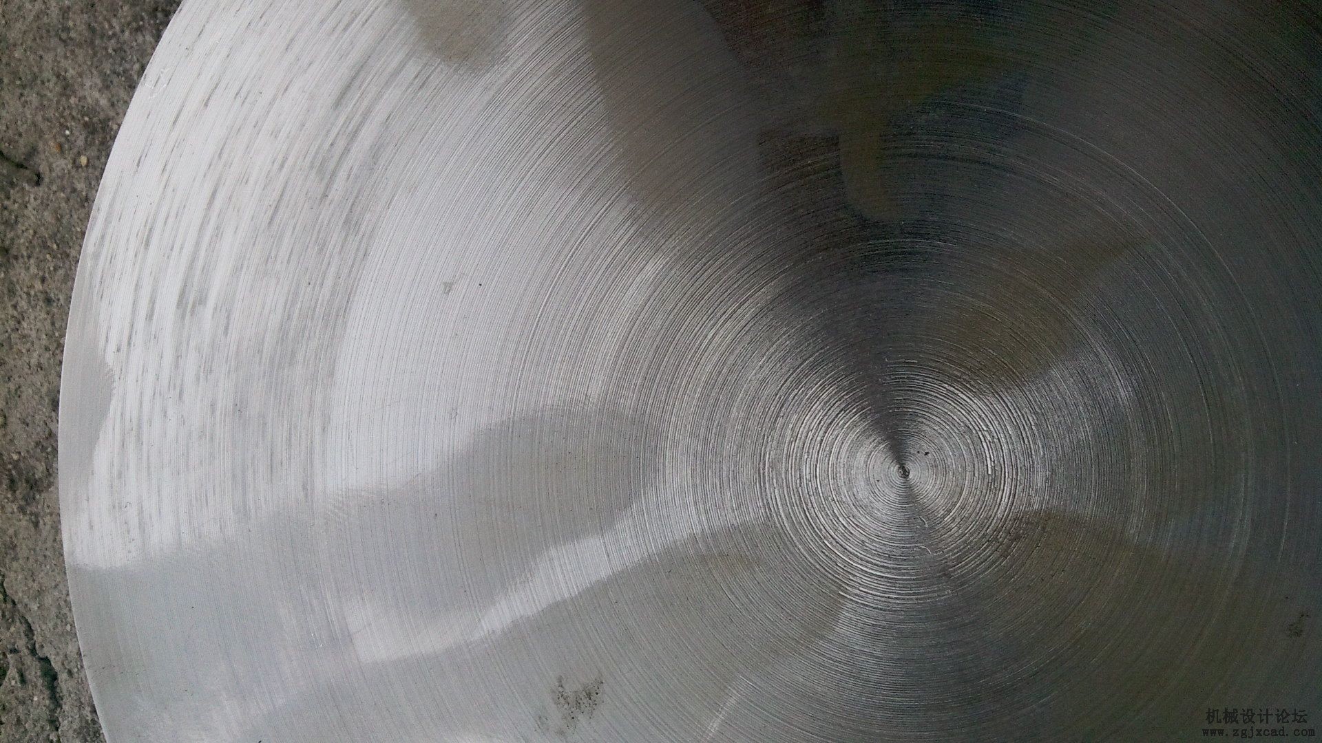

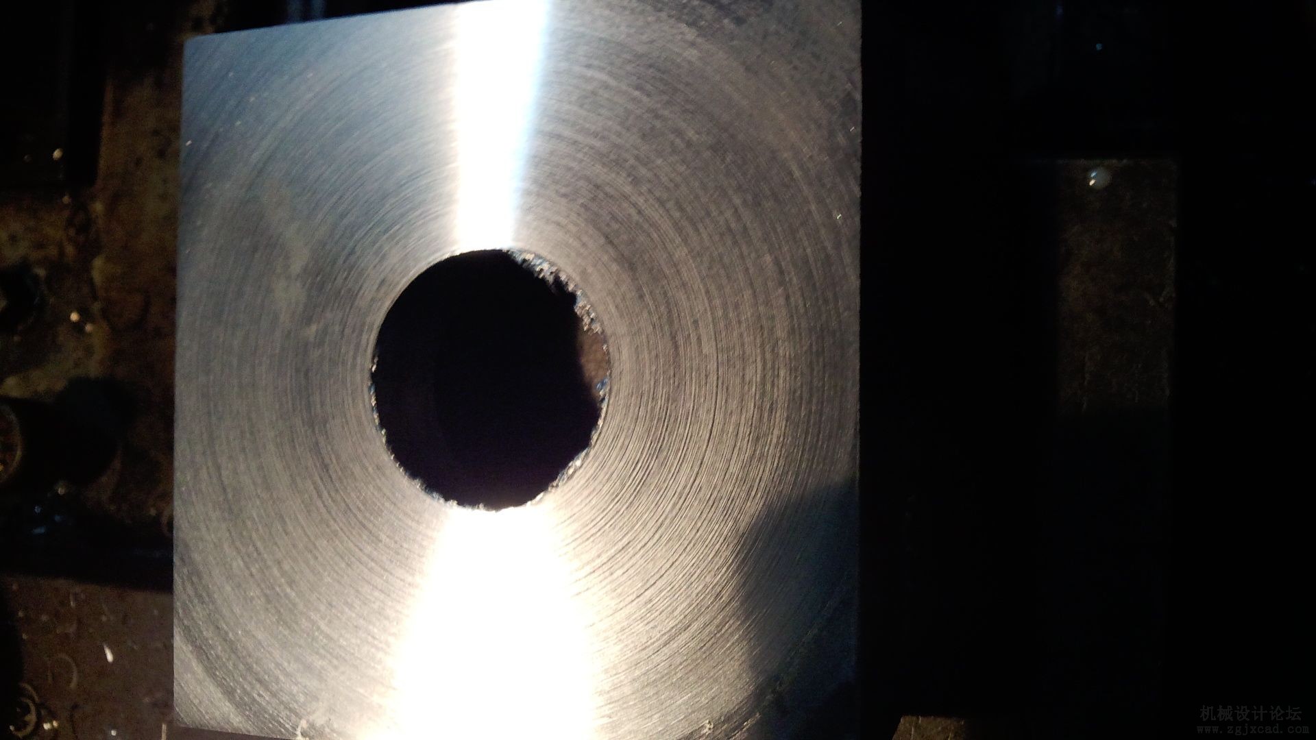

如图,6132车床车端面时刀纹不均匀,车外圆时又不会,刀具也没有问题。
烦请高手帮忙。

刀没磨好
把刀用好

估计车端面用的G96恒线速,这样大直径时转速低,进给相应就低,直径越小,转速越高,相应进给就越高。

齐端面时切削速度是变化的,可能与转速和材料以及走刀有关系吧。说的不对还请指正。

主轴轴向间隙大
刚性不足
测试一下

自然,到中心,线速度为0

发表于 2013-11-14 22:18:20
熟车还是普车
轴承配置不同
间隙调整方法也不同
工件材料刀具材料刃磨方法均有影响

是这样的!因为车端面时,进给量不是恒定的!(手动进给的嘛),还还有切削速度从外圆到中心是变化的!所以就造成了楼主的情况了!没事啦!车床一般不能加工平面的!(针对平面有要求的)

你查下大拖板间隙,或是丝杠间隙。
没有机床、刀具、参数等信息,不是太好分析。

刀具,刚性,切削三要素!
