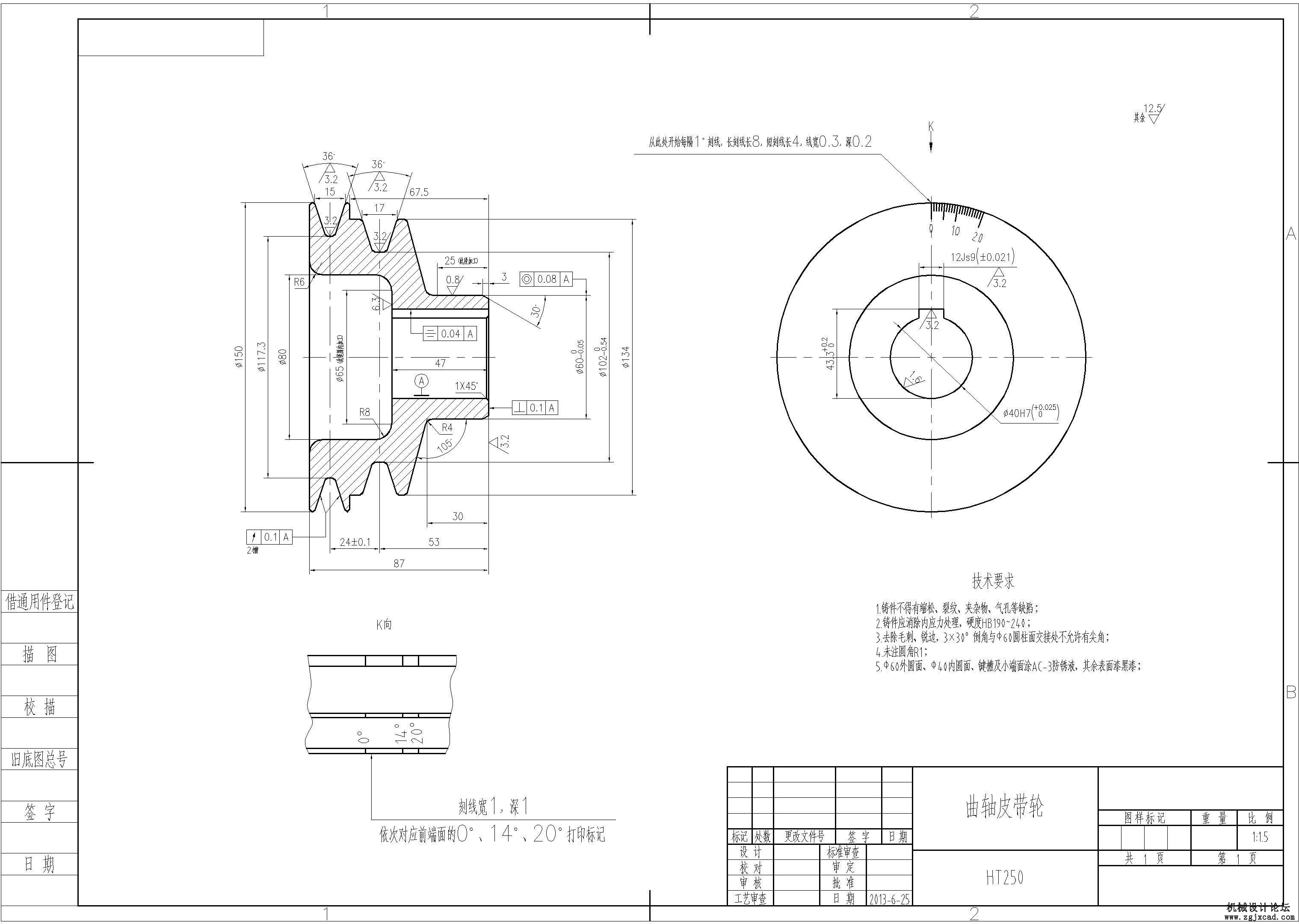

最近单位要给发动机厂配套供应曲轴皮带轮,现在对皮带轮上的刻度线的加工工艺还有些问题。
网上查到的都是使用激光雕刻,但是综合考虑各方面因素后决定短期内暂不购买激光雕刻机,请问各位还有什么其他的加工工艺吗。加工效率可以低一点。

铣床上上分度头銑,效率低点。
