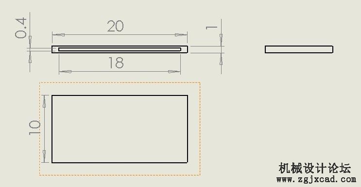

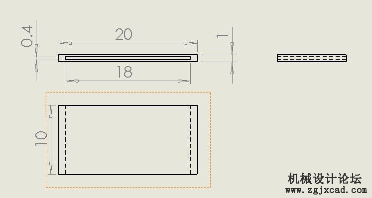

材料不限 ,是SMT机上的吸嘴的头 ,现在坏掉一个,请问这个用什么方法制作出来呢?
求助 大家
帮忙哦。

0.4X18的尺寸深度呢?

再看图

没有公差要求吗,这个一般的加工厂都能做的啊,只不过槽是线割的,会有0.1的R角。当然也可以做成逃角的形式

我可以做哦,楼主,你要设备还是要加工?内部光洁度保你3.2~1.6,精度约正负0.01,够不够?

道长我只要一个。
淘宝有售68RMB
我想自己做呢?

发表于 2013-11-14 22:20:10
先在稍大的块头做大点的孔,然后里面放进去金属包箱带或长点的板簧,捶打贴合后,拉出包箱带。再处理外面呢?
金属包箱带、普通铣床、锤子就够了。
着急的话,先这么对付怎么样?
SMT停一会儿,烧钱不少啊。
最后第二步状态如下。下面的大块是便于加工的临时底台。
最后,把脖子一切,就可以对付着用了。

小弟见识短浅请问金属包箱带是什么样的?
