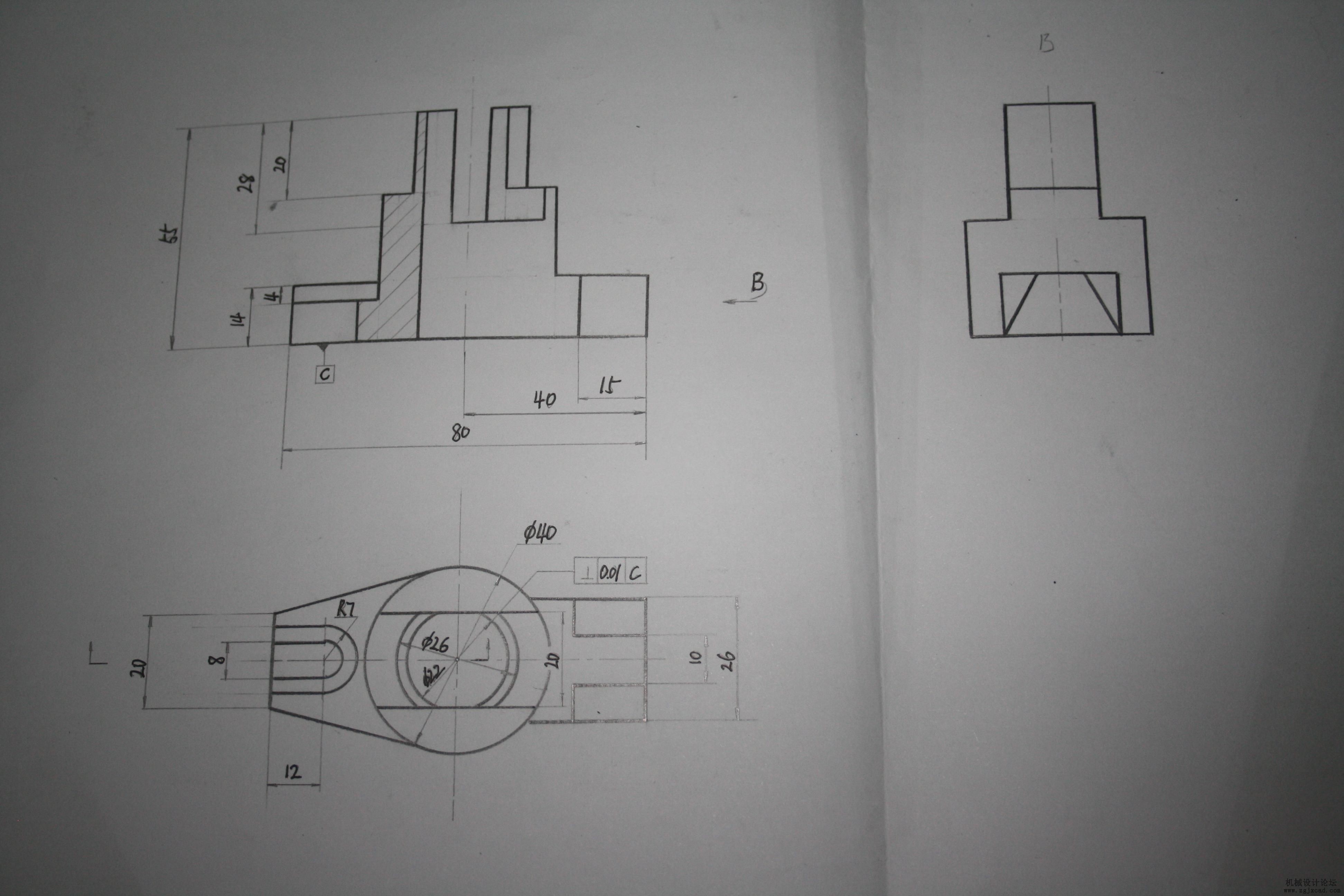

继续学习中,请高手指点!
继续学习中,请高手指点!

发表于 2013-11-14 22:13:36
继续学习中,请高手指点!

发表于 2013-11-14 22:14:08
指点什么?造型?

发表于 2013-11-14 22:14:55
我不是什么大牛啊~~只是发表看法~~你这个半刨刨的没有意义啊??这个部位没有什么复杂的结构啊?

发表于 2013-11-14 22:15:31
而且主视图的台阶有一条线没有画到位~~这个你有个实物照着看才好一点呢~

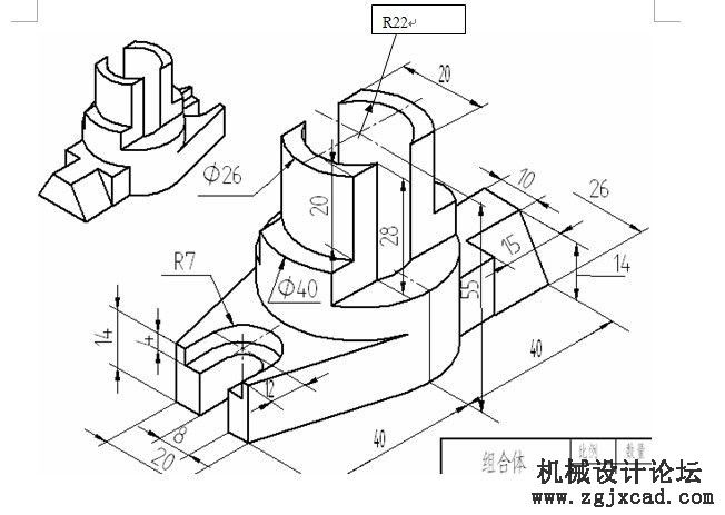

发表于 2013-11-14 22:16:47
好像图纸有问题,第一张图纸的上面不是有R22,这个尺寸太有问题了

发表于 2013-11-14 22:17:28
总之,我觉得没完全表达清楚,坐等大侠指点

发表于 2013-11-14 22:18:13
这是干什么啊 ?

楼主
发表于 2013-11-14 22:19:00
刨了为表达是通孔,就这个目的。

楼主
发表于 2013-11-14 22:19:55
直径22了。
