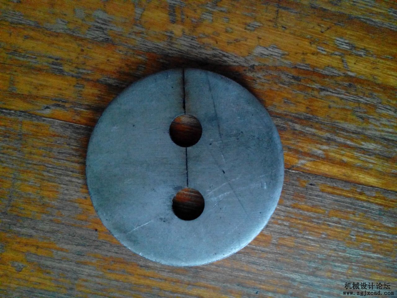

普通台钻,量大,做个简单的工装 ,我先谢了

这个是线切割的个样品 不要细缝只要两个9mm的孔

只有普通台钻 怎么快

做个小钻模

就用这个样品做模板,将工件叠在下面,外圆对齐,夹紧

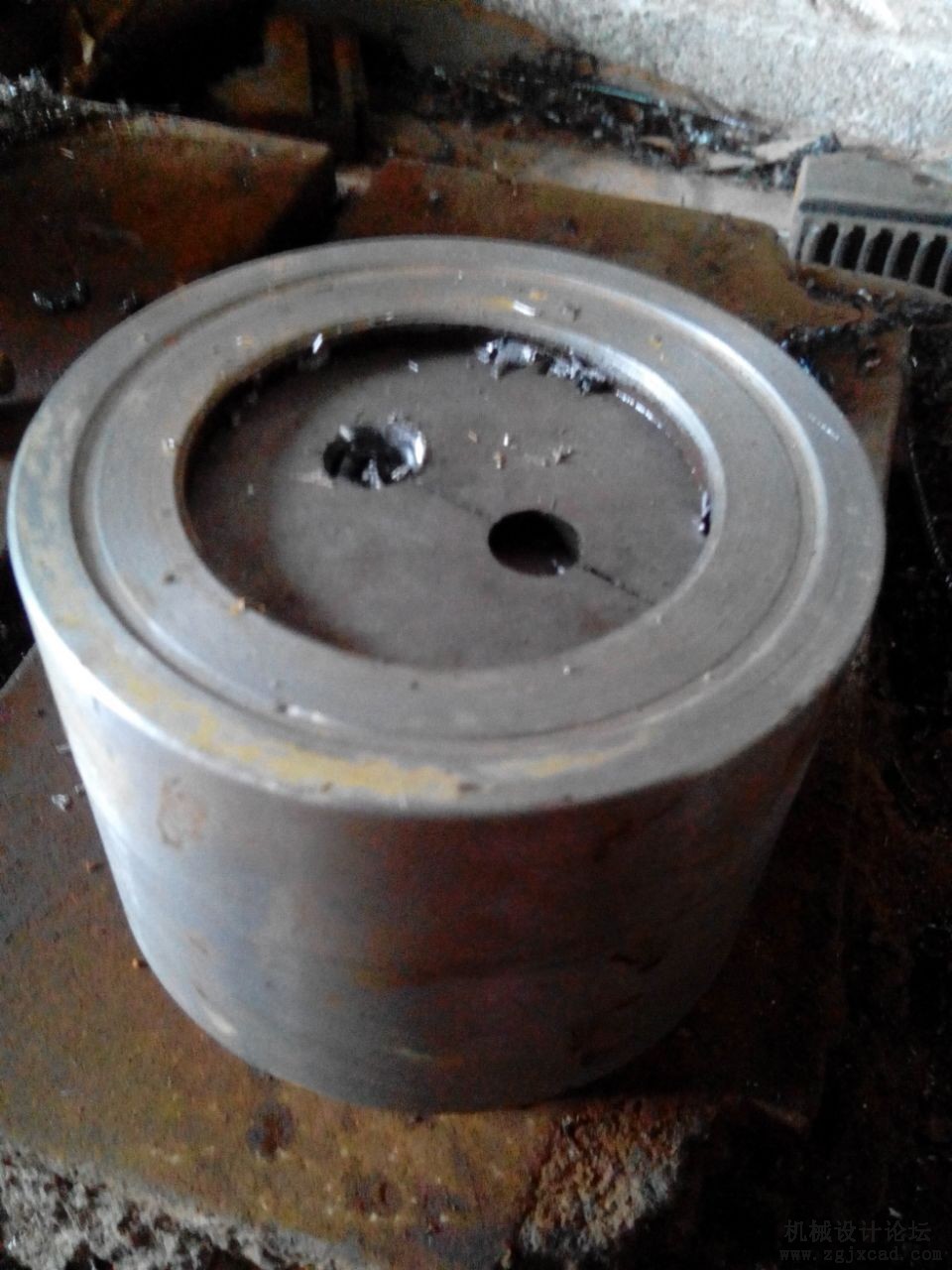

我做的这个钻谋不行 夹不紧

一下十个 在里面转 不行
