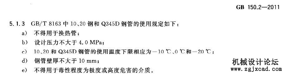

我今天在压力容器手册上看到这样一段内容,Q345D的设计压力不得大于4.0MPa,难道在设计钢管时Q345D钢管的内压力不能大于4.0MPa吗,太局限吧。

不是太了解?

为什么这么规定呢?

这个还是不要怀疑的好,伤不起呀
