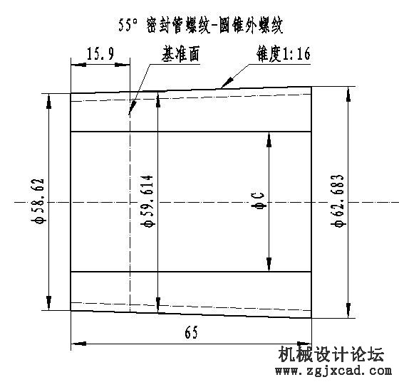

要加工一批密封管圆锥外螺纹。因为图纸只标注了个
R2
,和
长度65
.没给大小头直径尺寸。
根据GB/T 7306.2-2000 (55度密封管螺纹-圆锥内螺纹和圆锥外螺纹)查出R2的基本直径=59.614,基本平面距离15.9,根据标准上的方法计算出大小头直径,见图
备用图:
不知道正确否,望前辈指点

发表于 2013-11-14 22:13:15
我也想知道怎样确定,顶一下

发表于 2013-11-14 22:14:12
机械工程手册 关于管螺纹那边有个表 里面有涉及到

发表于 2013-11-14 22:14:55
手册上都有

发表于 2013-11-14 22:15:55
农机爱好者 发表于 2013-9-23 14:50
手册上都有
谁都知道手册上有,关键是人家要实际运用,计算大小头直径,你看手册能帮忙计算出来么
