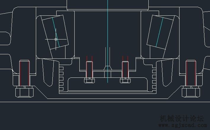

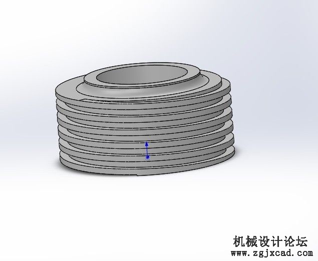

这个算是什么泵?
这个算是什么泵?

T型螺纹,或者导程,一般固定在减速机轴底部,将油通过轴心孔运到上部润滑。
寻求次方面的资料。公差配合以及流量计算等方面的。

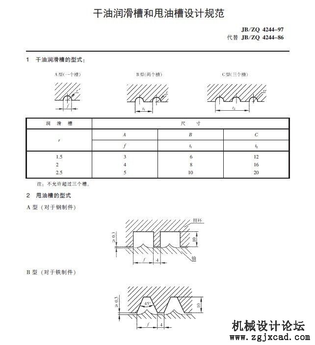

发表于 2013-11-14 22:14:41
甩油槽的一种,动压密封防漏

楼主
发表于 2013-11-14 22:15:13
成形极限 发表于 2013-9-22 06:18
甩油槽的一种,动压密封防漏
这个貌似不是哦??

100
发表于 2013-11-14 22:16:07
一个零件看不出什么结构哦!

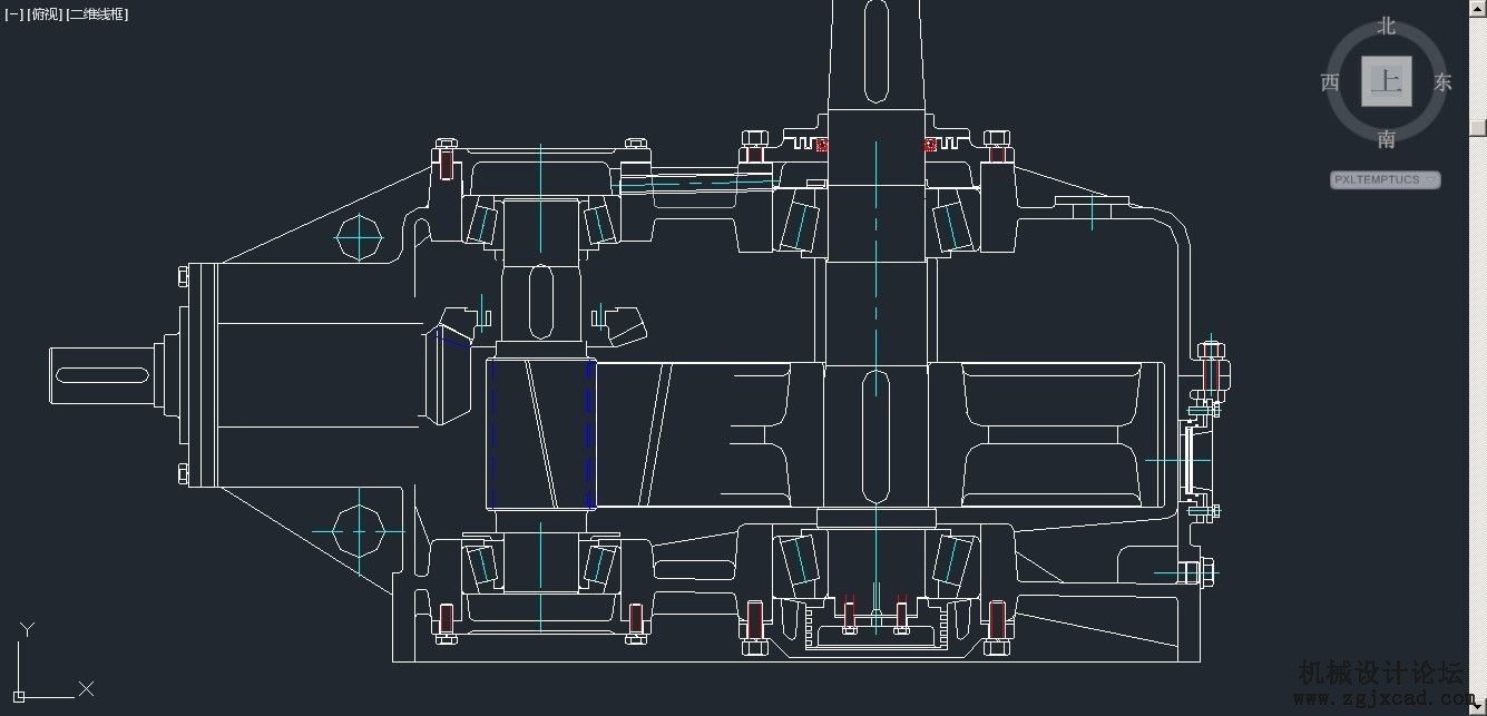

楼主
发表于 2013-11-14 22:17:27
┢┦adαr
┢┦adαr
17
楼主
发表于 2013-11-14 22:18:04
honyo2011 发表于 2013-9-22 17:26
一个零件看不出什么结构哦!
减速机里的, 看我补充的。
