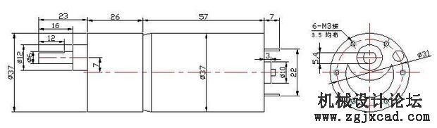

我参加学校的科研训练计划,要加工一些零件,因为这是个机器人,要用电机带个腿动,电机如图1.然后要加工个和它相配合的孔,可是老师却说这个孔加工不了 。既然有这样的轴,那为什么加工不出这样的孔呢

可以加工啊,盲孔可以电火花,通孔直接线切割,啥异形孔都能加工

还想问一下,为啥不用键配合轴与孔呢?

是不是老师说学校加工不了哦?

不会吧?用电火花,是不是考虑成本的原因。

电火花可以加工,但是就这么一个轴,还要去做个紫铜模具,加工费又贵,实在划不来。
如果是在企业里做机械设计,此类设计形式是必须要避免的

线切割

实际生产中这类非普通加工形式能避免就避免,不然老板给你小辫子。

这个电机轴就不是用键的啊

电机轴没公差?我觉得老师说不能加工的意思是学校没条件加工吧。没必要做一个和电机轴形状一样的啊,加工一个径向的顶丝孔就好了啊,电机轴平面就是这么用的
