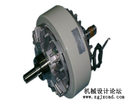

磁粉离合器多用于造纸印刷行业收卷中。。。。
[color=]问题
:磁粉离合器的功用是不是单纯的一个离、合功能?是不是还可以作为一个控制元件?
难道它跟电机联接后,通过改变电流的大小还能改变输出转矩吗?
也就是说,一个
[color=]普通的三相异步电机+磁粉离合器
可以使输出轴扭矩在0-25Nm范围内变化?
PS:这样讲的话,如果磁粉离合器跟制动器都一样的可以控制输出扭矩的大小。那他们还有什么区别呢?(除了结构上一个是单轴,一个双轴)

磁粉离合器输出扭矩可以按需调整,保持恒定。

电机旋转只是提供了力矩的方向吧,实际力矩大小还是由磁滞的控制器,输出的电流来控制力矩大小,也就控制了卷曲的张力

磁粉离合器,楼主实际有用了吗?我最近正在找一个能调节旋转扭矩的零部件,看了下,这个可以用,具体是怎么用的呀?
磁粉离合器的轴,一定要与电机轴连接在一起吗?
磁粉离合器需要外接电源来控制吗?
扭矩调节是机械式的还是电控式?
