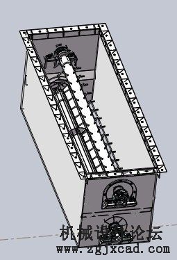

物料有落下来,有1吨的量存在料仓内,此结构为物料下方排料机构,用一个搅料在一个定料的,定料要做斜板将物料堆积在定料上端,我现在按P=F*V,T=9550P/n,计算出搅料辊只有1000N*M,其中V=0.0628m/s
搅料辊直径200
我想问下是不是 我算错了。
