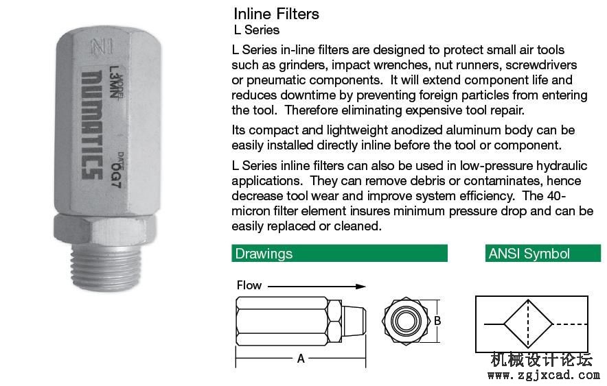

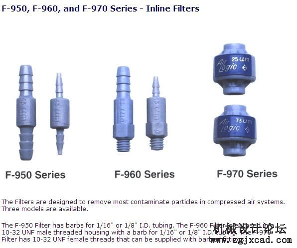

需要确认是正压过滤还是负压过滤。
正压过滤推荐:
负压过滤推荐:
市场上常见有管式的过滤器(透明外壳,内部白色滤芯),很多日系气动品牌都有,但选型需要注意两方面:
1. 过滤精度:5μm、10μm、40μm,精度不同价格差异较大
2. 限流:特别是真空应用时,如果出现较大的限流,那还不如不用过滤器,否则会严重影响真空系统。

樱木花道1 发表于 2013-9-25 11:17
贵
谢谢你啊!这个接头如果堵死了,脏东西可以清理吗?是不是可以反复使用?

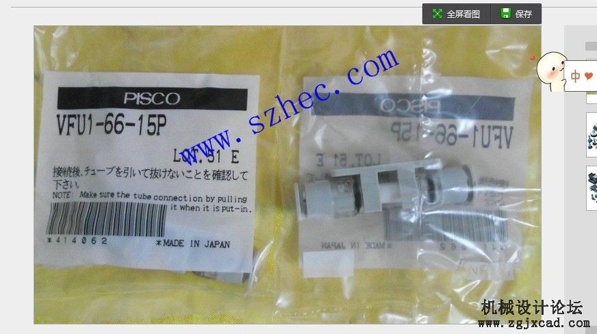

发表于 2013-11-14 22:16:36
6mm管得过滤器,气立可、SMC都有的
