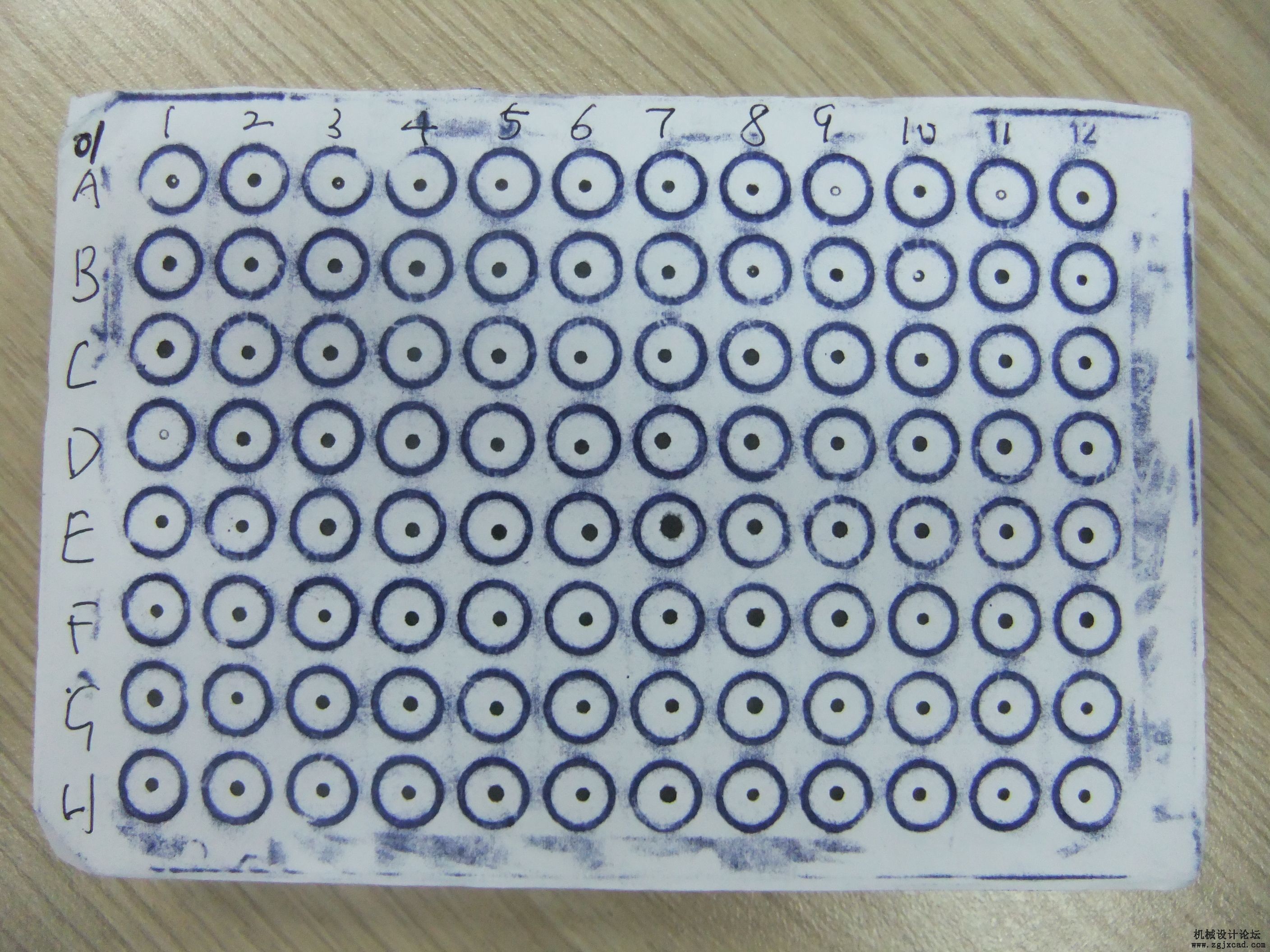

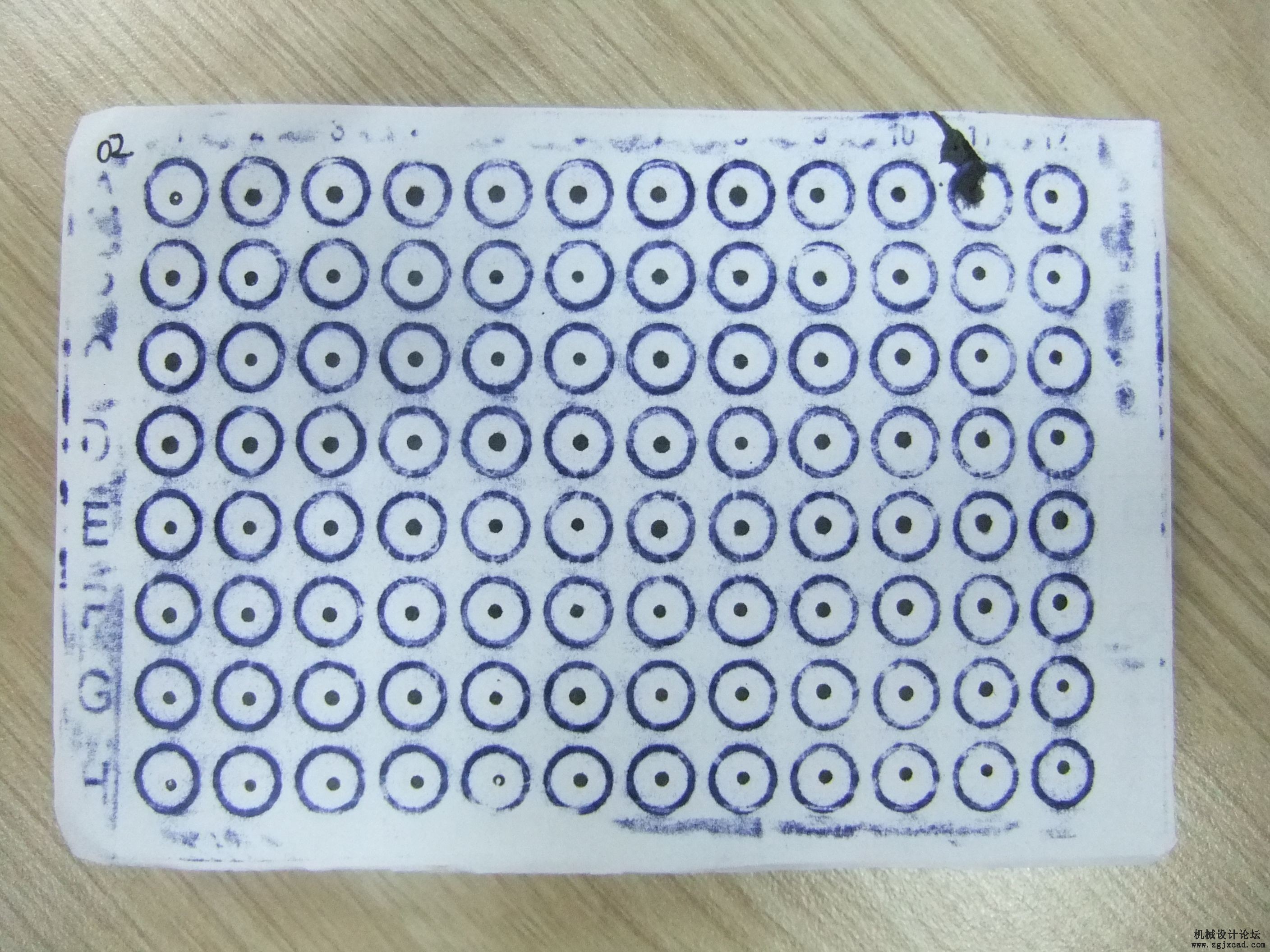

我们公司做的一台自动加样器,现在对孔情况如图,两张图片用两台仪器测的(同一种自动加样器),校准程序和补偿数据都应该没有问题,为什么还是偏了 ,用的是步进电机,难道和它的精度有关?有什么好的方法解决吗?

你的基准在哪里?

托盘的两侧装有对射式传感器,基准就是这条光线和加样针的交点处

如果是我做的话,会采用视觉机器,可以使用它的自动对准功能,再输出信号给2个伺服电机,完成2个轴的动作,对准精度好像可以到0.02mm。
