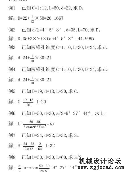

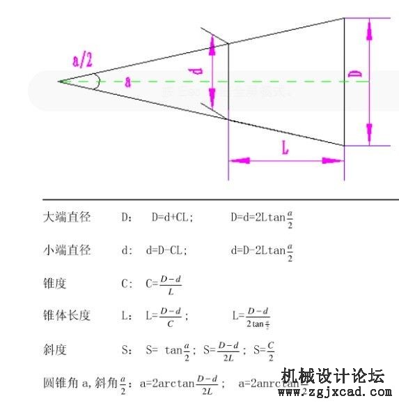

话不多说,上两张图给大家看!
能看出那里有问题吗?
fifochl
fifochl
63
发表于 2013-11-14 22:11:35
除了例3、4重复了并且加好应为减号,但结果正确,应为印刷错误啊

用一块三角板,问斜度几度。再拿一块相同的对称放,问锥度几何?这是很好的理解

感觉一个式子来回变换,到底要说什么呢?锥度如果是定义式的话,给的当然不对。
891154223
891154223
214
发表于 2013-11-14 22:14:42
直接D除以高就行了
何必D-d除以L
yxw588
yxw588
9
发表于 2013-11-14 22:15:37
是为了说明全锥角和半锥角的问题?
