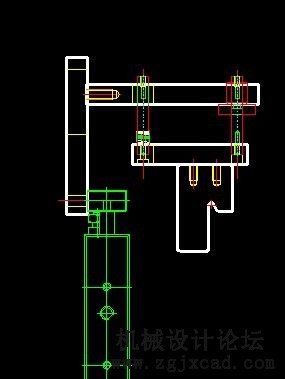

发表于 2013-11-14 22:10:34
请问如图所示,弹簧加导杆的缓冲结构是否有问题,下面两端安装螺钉锁死,行不行的?有没有其他好的安装方式?

发表于 2013-11-14 22:11:11
可以用弹力胶

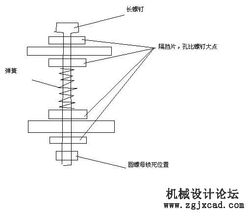

发表于 2013-11-14 22:11:50
结构简单,拆卸方便。。。纯属无聊乱画、、、

发表于 2013-11-14 22:12:37
多谢!请问你那隔挡片是独立出来的,怎么安装在导杆上的?

发表于 2013-11-14 22:13:27
锁的住吗,减震的同时螺丝不得做防退处理吗!

发表于 2013-11-14 22:14:25
阶梯螺钉加弹簧
