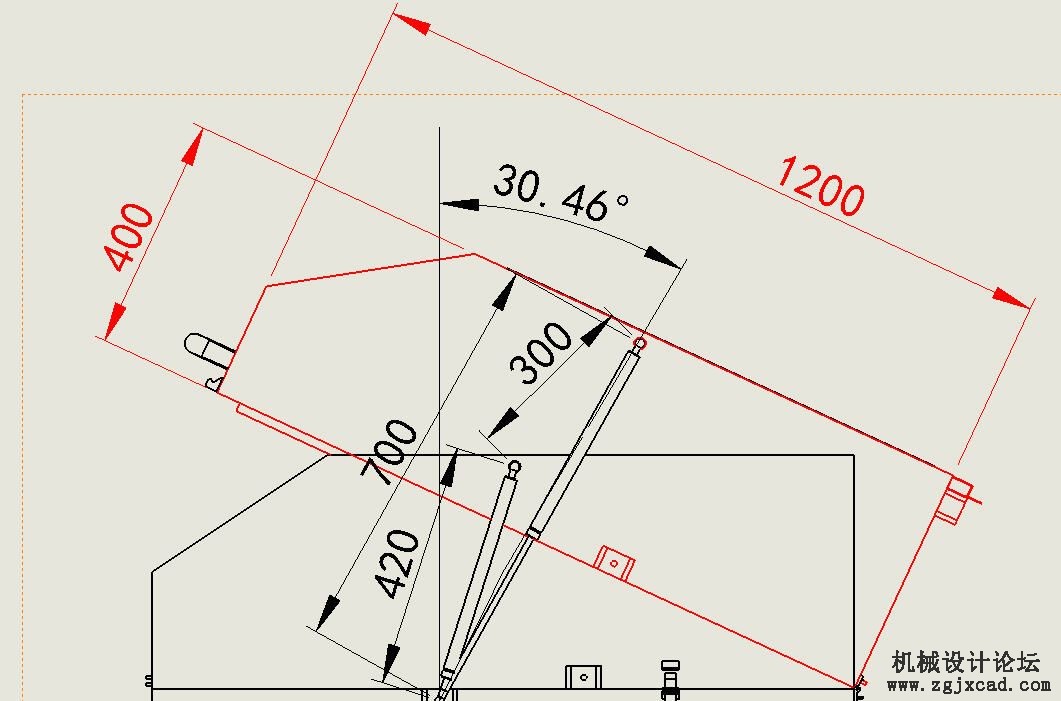

如上图,红色盖子为打开的状态。
黑色为关起的状态
盖子重40kg
中间装气弹簧。(左右侧各一条,图中仅显示右侧那条。)
想要起到盖子打开及关闭过程中,手都需要有大约5kg的下压力的效果。
请帮忙看下如图所示方式装气弹簧是否合适?
气弹簧需选多大力的?
PS:气弹簧力度我已选好,此处不写出,以免干扰社友们的判断。
也顺便看看我选的是否合适。
谢谢!
发表于 2013-11-14 22:10:59 | 显示全部楼层
不合适。看看气弹簧的应用实例。
 楼主| 发表于 2013-11-14 22:11:34 | 显示全部楼层
g2096 发表于 2013-9-2 10:19
不合适。看看气弹簧的应用实例。
能具体说说吗?
谢谢!
 楼主| 发表于 2013-11-14 22:12:13 | 显示全部楼层
liangh 发表于 2013-9-2 11:53
能具体说说吗?
谢谢!
向上翻起时是稳定的
合起时,边上有快速夹拉住盖子,以防止自己向上跑。

逍遥处士说的对。如果用夹子拉住盖子,那么打开夹子时,盖子会弹出,有危险!气弹簧安装说明上好像也禁止这种现象。
可否使用回复的方式讨论?谢谢!
“打开夹子时,盖子会弹出,有危险!”
这一点,我只想到在打开夹子时,需要用手按住盖子,但现在看来,我的想法有些不够靠谱。万一忘记按盖子了,就有机会发生处士所提到的危险。
还得再想想。。。
另:不知处士有没有发现,如图结构还存在更大的危险。就是盖子很重,关上时,如有人的手放在下方,会严重夹伤。盖子四周,为了防水,还折出了台阶。所以如果夹手,都搞不清楚会不会夹断。。。
我如此安装气弹簧,就是想尽量减小夹伤的危害:合上盖子过程中,都需要手向下的压力,如果发现夹手了,能马上松手。。。
(工厂暂时不想装安全光幕)
谢谢!

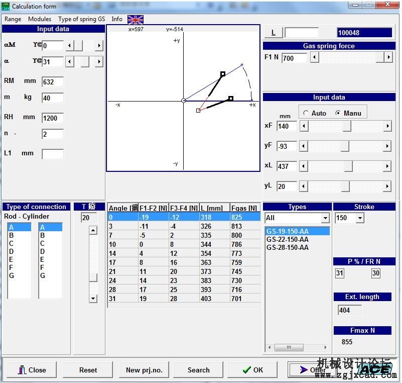

发表于 2013-11-14 22:16:04 | 显示全部楼层
按照参数,参考ACE GasSpring选型软件,给出参考气弹簧型号:GS-19-150-AA-700N
安装坐标:坐标1(140,-93),坐标2(437,20)--坐标中心(0,0)参考点--旋转中心
