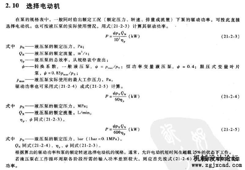

刚查了下,是防爆电机,煤矿专用
泵应该是低速大流量的,
电机选小了?根据手册如果是恒功率变量泵,功率系数取0.4
则有8×50÷60÷0.4=16.67KW
而当电压是660V,电流是25A时,660×25=16.5KW,很意外的巧合呢
请大侠批示,我也没太研究过这玩意,仅供参考
