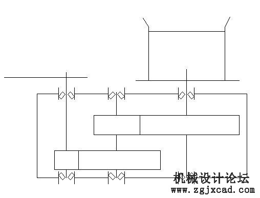

这是家里一台镀锌丝加工机器,其实就是一台二级减速器,左上是电机,右上是拔丝往滚筒上缠绕。今天出毛病了,有异响。我查看了下,发现轴3下降约5mm,轴3上方的圆锥滚子轴承间隙略大,晃动严重,便将轴3上轴承上盖锤紧了,然后不怎么晃动了,但是还有异响。轴3转速大概90每分,异响频率大概两声每秒。机器比较笨重,拆卸非常麻烦,求帮忙分析下是哪的故障。 本人目前觉得可能是轴3下轴承坏了,轴2的下齿轮与轴3的齿轮碰到了。还有轴3是今天突然下降的。

305
发表于 2013-11-14 22:10:53
滚子坏了,换轴承。。。。

楼主
发表于 2013-11-14 22:11:45
东海fyh126 发表于 2013-9-29 21:44
滚子坏了,换轴承。。。。
恩 我也觉得是滚子坏了,那你觉得异响是哪的

149
发表于 2013-11-14 22:12:15
牛逼,锤紧的????
轴承有问题,你的齿轮也不见得是好的啊。

楼主
发表于 2013-11-14 22:12:56
打死你 发表于 2013-9-29 22:08
牛逼,锤紧的????
轴承有问题,你的齿轮也不见得是好的啊。
我也是没办法了,轴2两齿轮间隔在50以上,我想的锤紧能用就尽量不拆了,这个机器挺大的,一个人拆很费劲的。求解决办法

149
发表于 2013-11-14 22:13:40
二十岁 发表于 2013-9-29 22:20
我也是没办法了,轴2两齿轮间隔在50以上,我想的锤紧能用就尽量不拆了,这个机器挺大的,一个人拆很费劲的 ...
拆吧,不管怎么样把轴承换了,没你想象的那么吓人。赶紧放油,把端盖拆开,看轴承型号,买回来。不然弄不好把齿轮都打了,换齿轮那就反而耽误事情。

楼主
发表于 2013-11-14 22:14:11
打死你 发表于 2013-9-29 22:25
拆吧,不管怎么样把轴承换了,没你想象的那么吓人。赶紧放油,把端盖拆开,看轴承型号,买回来。不然弄不 ...
恩 主要是轴3上的齿轮大,需要把整个端盖都掀了,明天拆了去。

91
发表于 2013-11-14 22:15:08
轴承损坏导致齿轮啮合错位有打磨的声音,建议更换轴承后调整齿轮啮合,还有可以先加齿轮油试试会不会齿轮干磨。
