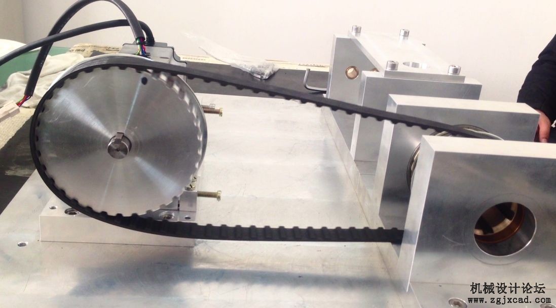

 楼主| 发表于 2013-11-14 22:09:13 | 显示全部楼层
  如图所示,仅是一个简单的电机通过同步带带动负载旋转的结构。
  由于之前准备工作做得不好,而且这套电机+驱动+plc编程我们全部是找外包做得,现在我能确定的是:
  1,电机接线没问题。整套电机是全新的。
  2,我一直纠结于这个“仅能通过紧急停车按钮停车”,这俩天我也在查资料,从我目前个人的理解来看,貌似是这样:
  对于速度控制的伺服电机,正常启动后,驱动器通电,电机处于驱动
[color=]使能状态
(0速),而“普通的停止键”所指的是让电机恢复到
[color=]使能状态
(0速),这时如果电机轴不按照驱动给的脉冲信号转动的话,电机会自己纠偏;可是如果皮带上紧,一旦运行失稳,伺服电机开始纠偏,但是当它纠偏到位后,皮带惯性会使得轮子继续转动一定的角度,这样电机又得反向纠偏,这样来回纠偏,皮带越紧晃动越大,只有当皮带松动,电机方能回到使能(0速)。所以这时只有“紧急停止',强行启动抱闸,方能让电机马上停车。
   以上纯属一个外行通过泡1天图书馆自己瞎总结出来的,其实我心里非常希望我的分析存在问题,否则我将面临一个很大问题:皮带调教需要非常精确,否则这种情况不可避免...
