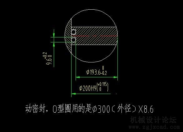

菜鸟,请教有关O型圈沟槽公差配合的选择问题,我图片中选择的公差合适吗

我觉得我一定是眼花了。图中活塞外径不过200,为啥O圈是个300的?

1,是200还是300?
2,手册上没查到有外径300的o型圈啊,都说的是内径

补一句,如果你真的选的是C/S 8.6的O圈,推荐凹槽宽度11.45起。

机械设计手册,液压分卷有标准的啊

不好意思,着急写错了。O型圈外径是200

机械设计手册,液压分卷有标准
