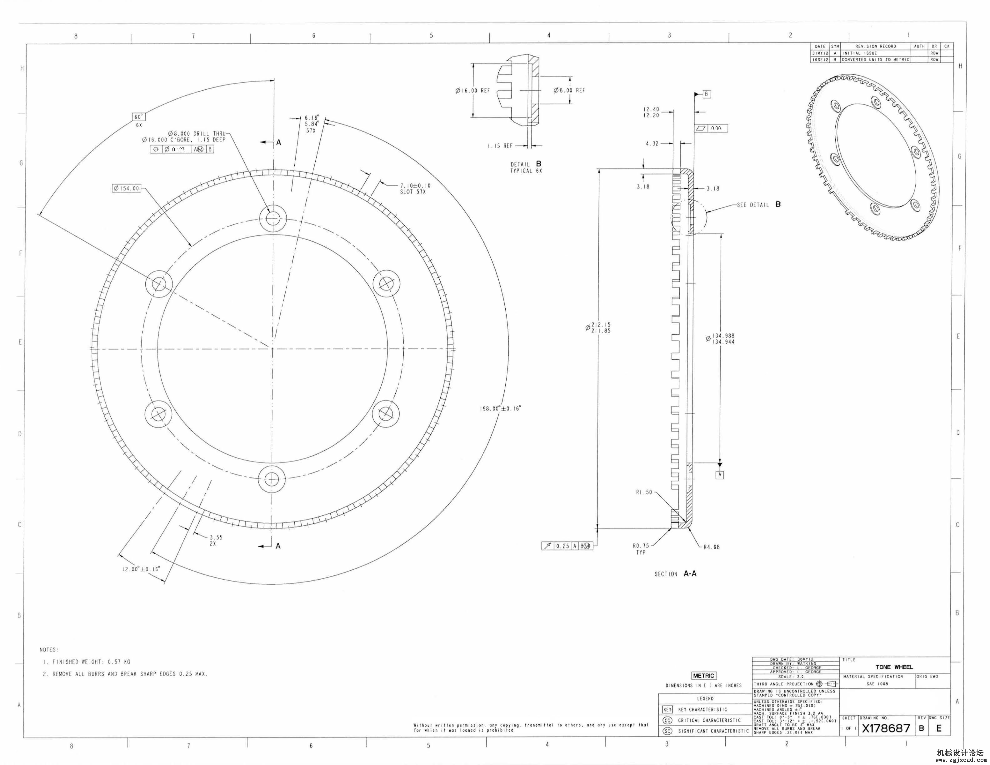

该图纸中的圆跳动,请教

相对于基准A跳动25丝,可以啊。

什么问题,请楼主说清楚,这个零件外圆的圆跳动0.25??

谢谢大侠。
位置公差的表示方法不是只有三个元素(基准代号,公差值和符号)吗,为什么这里多出来一个B(M)呢?

(M)是遵守最大实体原则,
那个B也是基准面
