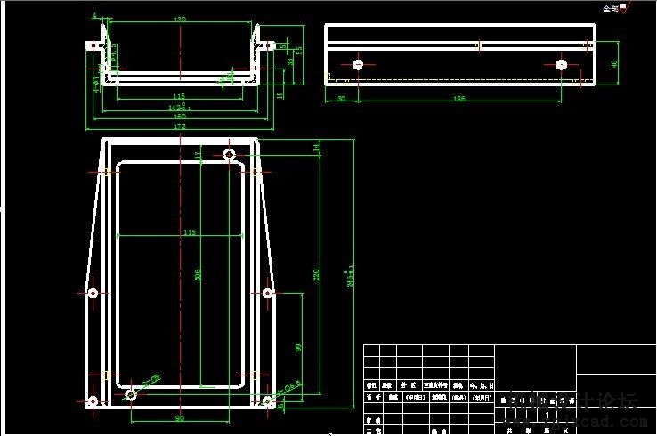

就是这样一个盒子,很薄,下面5个毫米,2边6个毫米
因为不好加工,所以想直接用6毫米的板子折弯,底面厚点没有关系,
两边焊2个耳朵,另一面也就是俯视图上面有个档边,也焊上
这样做可以吗
或者有没其他什么方法加工,如果折弯,用什么材料比较好。这个受力很小,只是用来装铁盘的

上折弯机器上不行的,6mm太厚了

铁盘有多重?
如果载重轻的话,用2mm厚的冷轧板折弯焊接就可以了。

当然可以,激光下料,折弯,既然没怎么受力建议用4个或5个的厚,6个的浪费,折弯也不好折

不知道你的工况,你说受力很小。但像你的这个结构要是焊接的好,放在马路上面包车压过去都不带变形的。

6mm的板一般折弯机都折不动 我们外协4mm就折不动了

有点厚了 即使能折弯 效果也难达到图上这个效果 圆角就首先要比这个大

板料一般都是Q235
算展开然后下料: 激光切割机-‘打倒角-图纸折弯壁有倒角’-折弯
想省钱的话工艺也可以用 ‘剪板-钳工钻孔-打到角-折弯’ 精度没上面的高,但你说用来装铁块的,精度也就没什么 要求了,建议用第二种

折弯是没有问题的,但是折边R角比较大。

yecaixun 发表于 2013-10-17 11:00
上折弯机器上不行的,6mm太厚了
大点的折弯机都是可以到8mm
