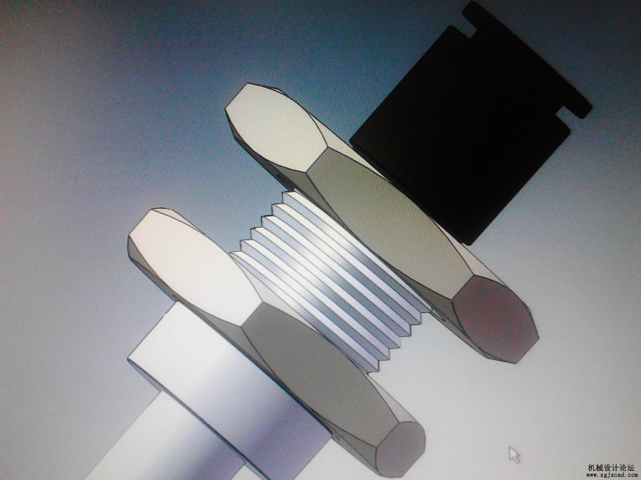

求助大侠:单个螺纹锁两个螺母,怎么可能锁紧中间的板,毕竟不可能一个螺纹同时是左旋和右旋吧,要不然怎么相对旋紧,锁住中间的板了?

这个问题不好回答,自己找个螺栓,拧两个螺母上去,一个往左拧,一个往右拧,马上就明白了。

双螺母的锁紧原理,就是自锁。。自己手里拿上螺钉螺母试试就直观感受了。。。

确实如果两个螺母都不是固定死的就无法锁紧的,要不然也是2螺母和板一起动,想办法限制其中一个螺母的位置吧

把第一个螺母旋入后点焊固定装板再锁紧后一个螺母

楼主应该弄错了,也可能是我没弄清楚楼主的意思。同样的右旋螺栓螺纹,你从两端两个不同的方向旋紧,根据判断右旋螺纹的右手法则,这两个螺母是向螺栓中间靠拢的,靠近板时,继续旋紧,通过螺栓的所有拉力的反作用力将中间板加紧。并不存在左右旋的问题,同样的左旋也可以达到同样的效果

如果锁紧是可以的,关键看应用场合要求高不高,高的话你可以加弹垫,防滑平垫来防松,如果更高那就设计一些专用的防松工艺。

看在螺母与板之间加双耳止动垫圈(GB855-2008)可否满足你的要求。
