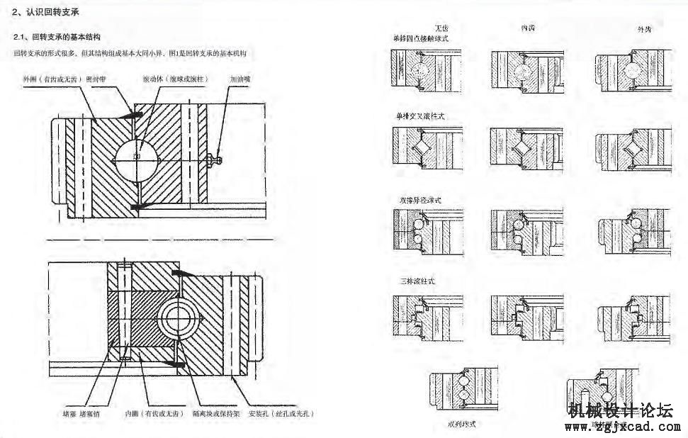

给不了解回转支承的人介绍一下回转支承的结构,这东西用在大型的回转机构上,在这里本人顺便想了解有没有1到2米外径的止推轴承,或还有什么结构可以用在1到2米的转台上,图上的回转支承太贵
