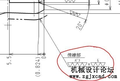

这张日本图中标注的含义,换成国标是怎么个标法啊? ...

大家请指教一下,这张日本图中标注的含义,换成国标是怎么个标法啊? 谢谢了。

发表于 2013-11-14 22:05:04
你这是借用国外的图纸吗?貌似是要仿制,呵呵。

不是仿制,是要加工,就是不知道含义,请指教,谢谢……

发表于 2013-11-14 22:06:18
似乎是粗糙度

加号后面的了解了 是光洁度磨削加工前面的不知道了追加说明:图纸是个销钉 指的部位是圆弧的位置

发表于 2013-11-14 22:08:03
看上去应该是粗糙度,具体的你可以网上百度一下啊

谢谢你的建议,后面的度娘给出答案了,前面四个三角形上面加日文的还不清楚!

发表于 2013-11-14 22:09:18
是粗糙度,架G是要磨的,但两个加在一起还真没有见过!!

发表于 2013-11-14 22:10:11
バフ 表面加工,镜面研磨加工的意思
四个花就得研磨加工了

发表于 2013-11-14 22:10:49
是研磨
