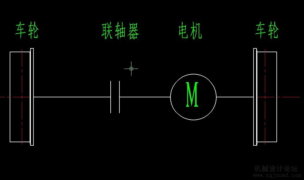

如图所示,电机直联在半轴上,两个半轴用齿式联轴器连接。图中联轴器承受电机的一半扭矩还是全部
补充内容 (2013-10-22 16:54):
电机固定在座上

如果你的电机是固定在座上的,左右两面都有轴,应该是联轴器承受电机的一半扭矩吧。PS:问下这是什么车轮?火车?

应该是一半吧,另一半是电机轴承受的,看具体的图

我就纳闷了,这车轮咋走啊,没个固定点的

题外话:电机直联带动轮子的我感觉不多见 都不用减速器的吗

减速机省略了

哦 既然有减速机的话 传动级数多能量损耗也多 但是如果是理想状态的话 那就是承受全部扭矩 用理论力学的原理分析 你切个剖面再分析 根据静平衡原理可得知的

全部扭矩,最简单的解释就是一条轴上的扭矩是相等的!
