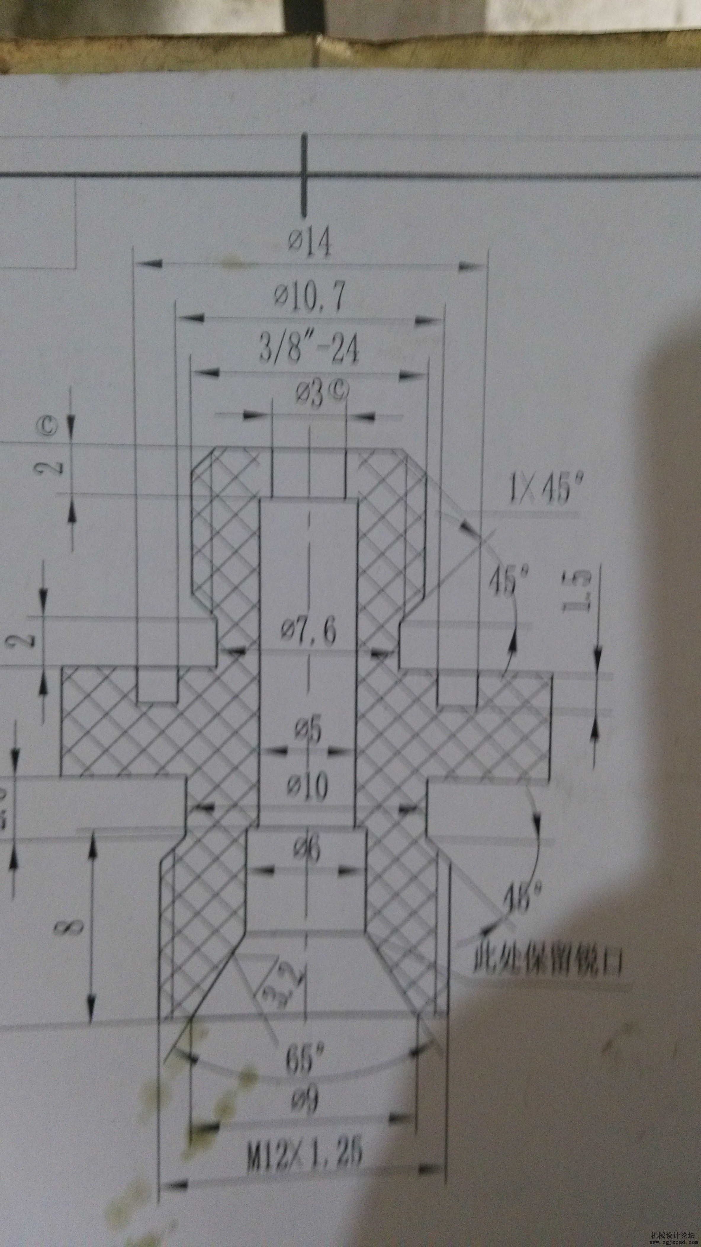

哪个知道这螺距是多少

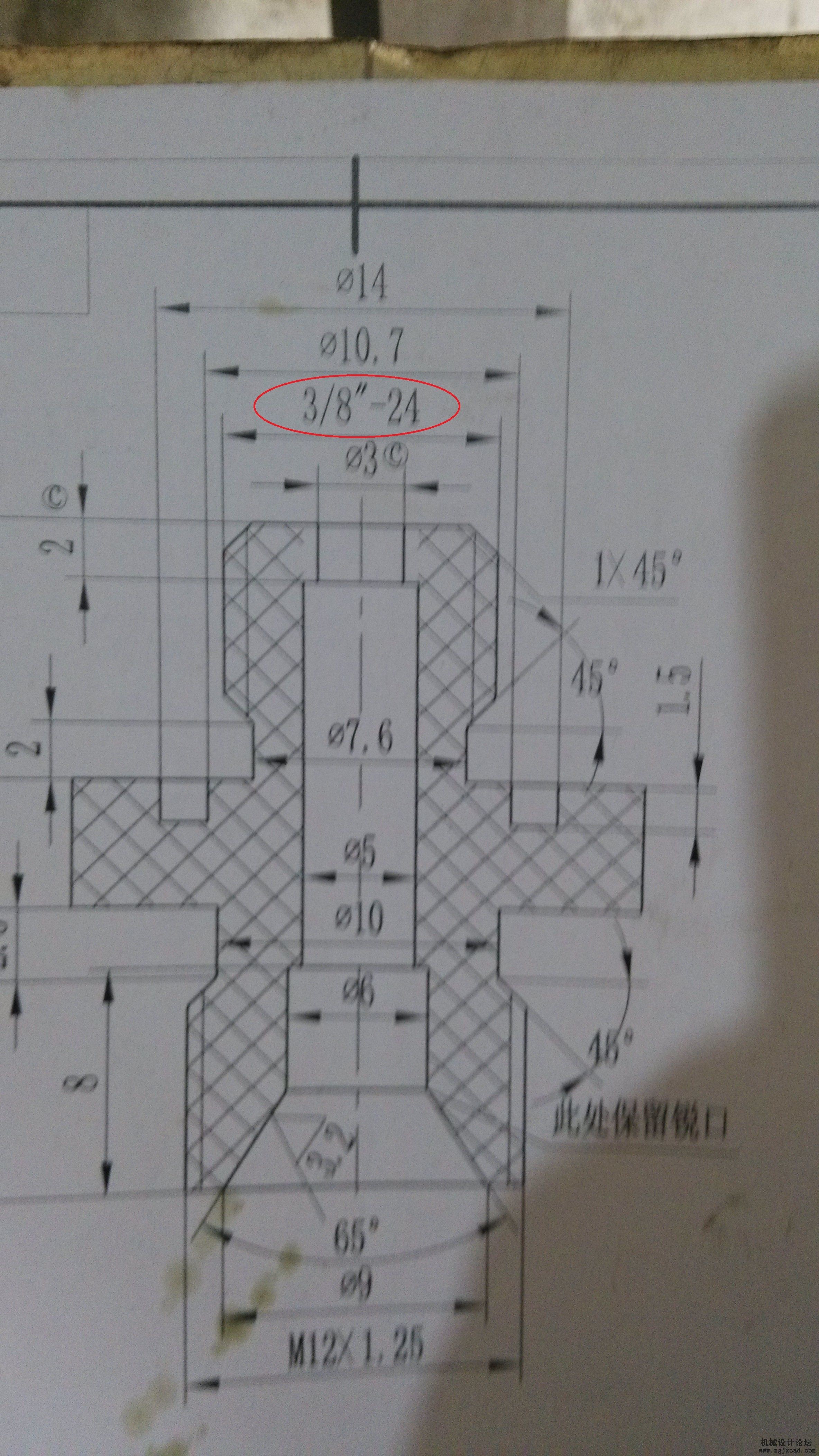

哪个知道这螺距是多少

你图纸上已经明确写出来了,你还要问什么?

每寸24牙,牙距=25.4/24=1.0583mm,

怀疑楼主不是搞机械的。。。

每英寸的牙数24个

没看到过3/8“-24的标注方式。
“3/8”的管螺纹”前面应加注螺纹特征代号,如G3/8”、Rc3/8”、Rp3/8”、NPSC3/8”、NP3/8”等。
管螺纹尺寸为3/8”的有每英寸(25.4mm)的18牙和19牙两种。

外圆9.52螺距每英寸24牙

做了好几年机械,没看到过3/8“-24的标注方式。
不是知是老标准还是国外标法

上百度文库下载一个《公制、美制和英制螺纹标准手册》的书吧。里面讲的很明白
