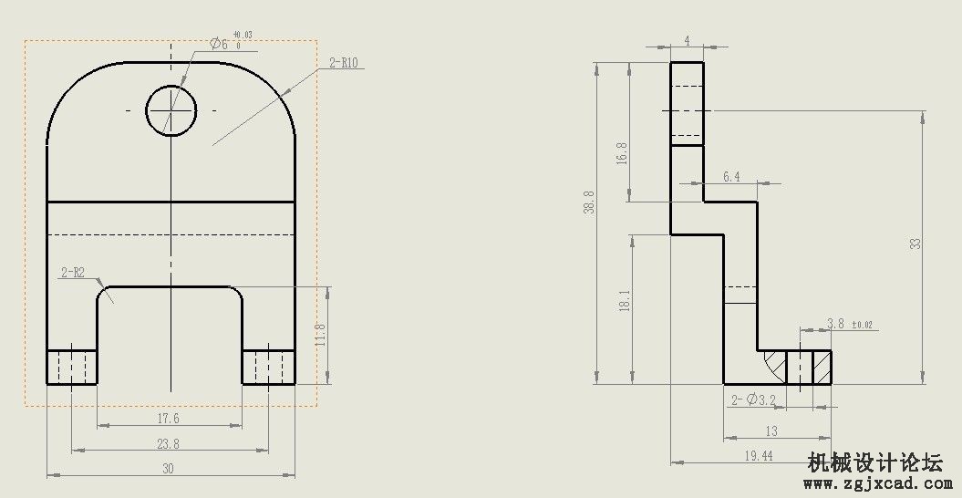

看图喽! 别说粗糙度没标, 看看其他的 ...
看图喽! 别说粗糙度没标, 看看其他的

看个简单的 嘿嘿! 别说粗糙度没标,看看其他的 哈哈!!

上面多一条粗实线,下面多一条细实线

打死你 发表于 2013-10-24 15:40
上面多一条粗实线,下面多一条细实线
大侠 你是说主视图?

发表于 2013-11-14 22:05:37
底板厚度未标注,标注方法上值得商榷。

发表于 2013-11-14 22:06:12
中间17.6的槽没了定位尺寸,默认居中??????

发表于 2013-11-14 22:06:44
主视图最上面缺少尺寸

发表于 2013-11-14 22:07:42
只是发表自己的想法哦 个人第一眼看到左视图 觉得按照我企业里面的标注方法的话 最后以底面为基准从下往上标准一条尺寸链

发表于 2013-11-14 22:09:01
16.8不如不标 标上16.8与18.1之间的厚度 要不这个厚度不能保证是4

发表于 2013-11-14 22:09:31
可以圆整的数值尽可能圆整,图是给车间工人看的,要考虑到国情
