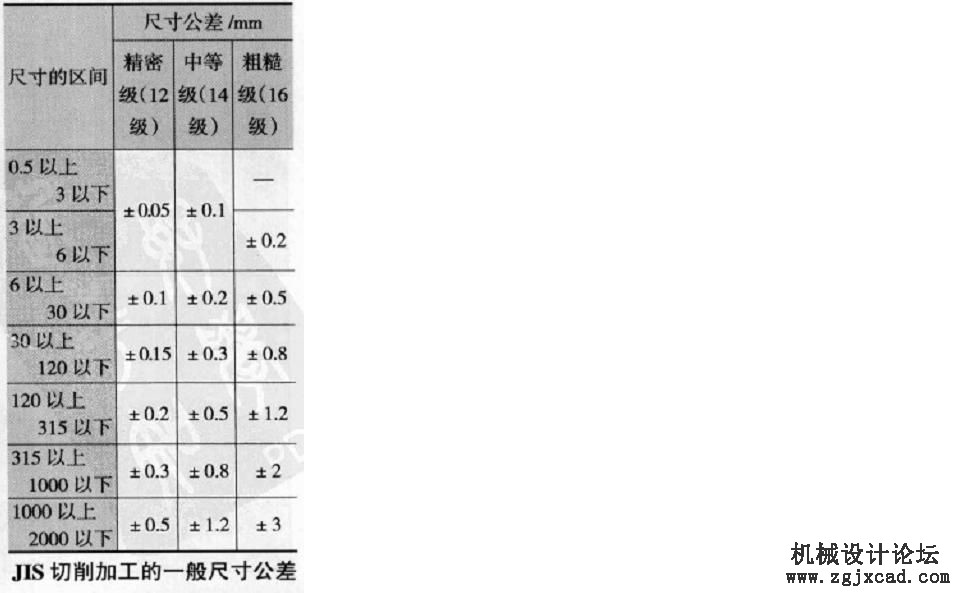

发表于 2013-11-14 22:05:16
不知道你是不是需要这个,给一个日本的标准给大家参考

发表于 2013-11-14 22:05:53
谢谢 虽然不知道这东西我有没有用 但是还是谢谢
