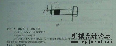

发表于 2013-11-14 22:04:14
标准上规定:预涂胶部位应根据零件功能确定,楼主说的只是一种常用情况:如下图
