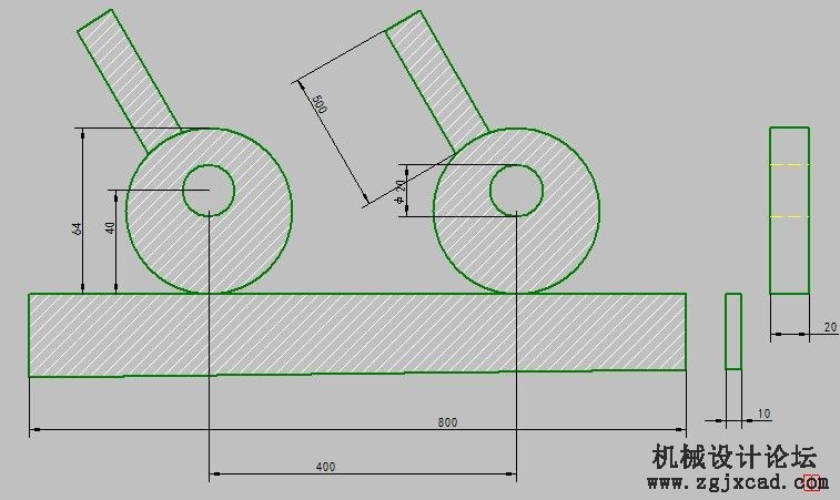

如图所示,上面的两个凸轮在给予推杆40KG左右的推力时,
能对下面的钢板有多大的压力,能不能达到8----10吨?
单位都是mm

看力的方向,找出微小位移之比,根据虚功原理来计算。

按照刚体计算下来(钢-钢摩擦系数为0.1),也就5~6吨
但是,楼主,这是变形体,那么大的支持反力,应该已经塑性变形了

总感觉你图中的位置不太对,那个夹紧位置应该是最大值了
