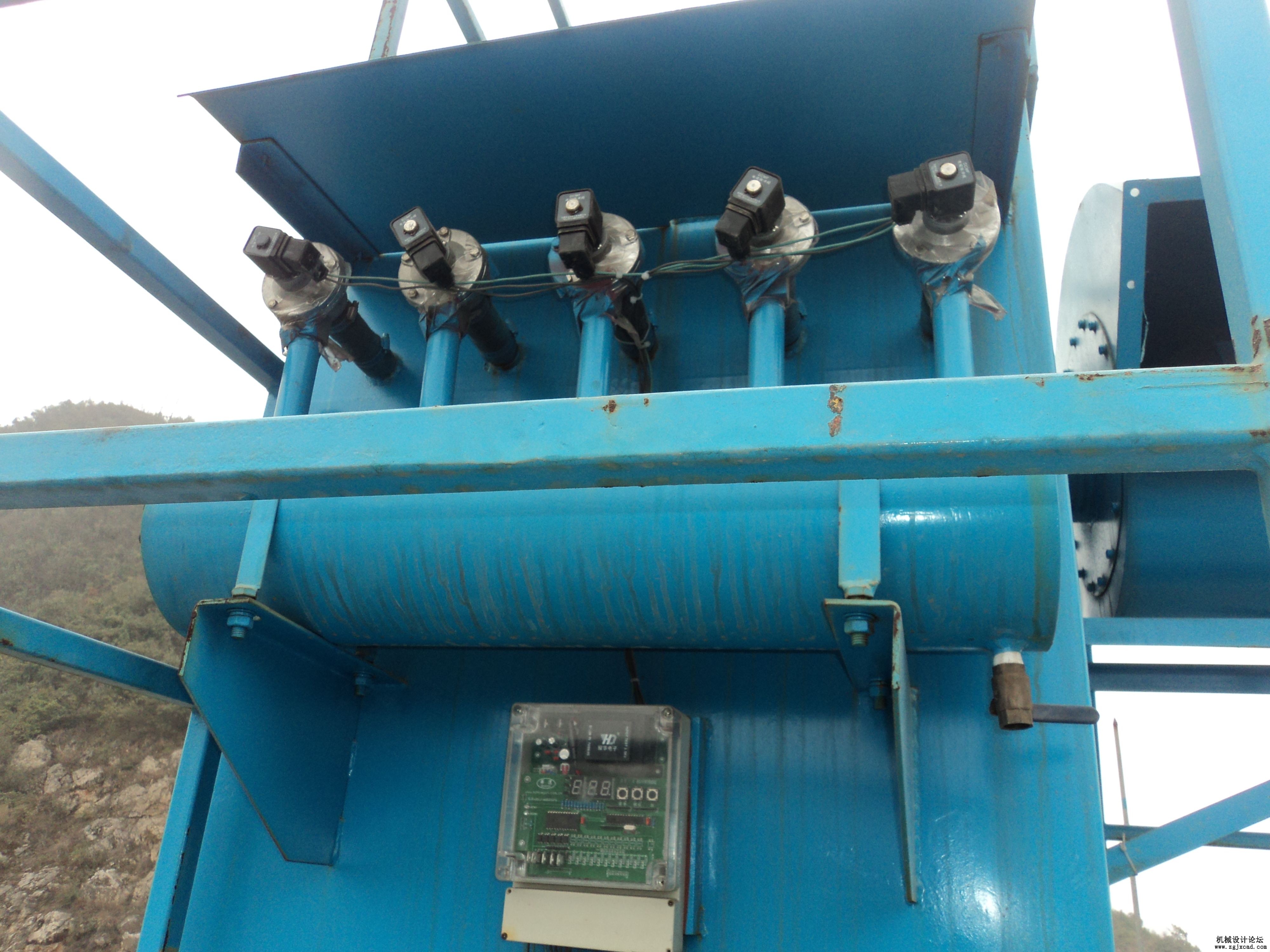

89
发表于 2013-11-14 22:02:25
用专门的装置的。用脉冲控制器控制脉冲阀吹压缩空气把粉尘震掉

89
发表于 2013-11-14 22:04:17
如图
