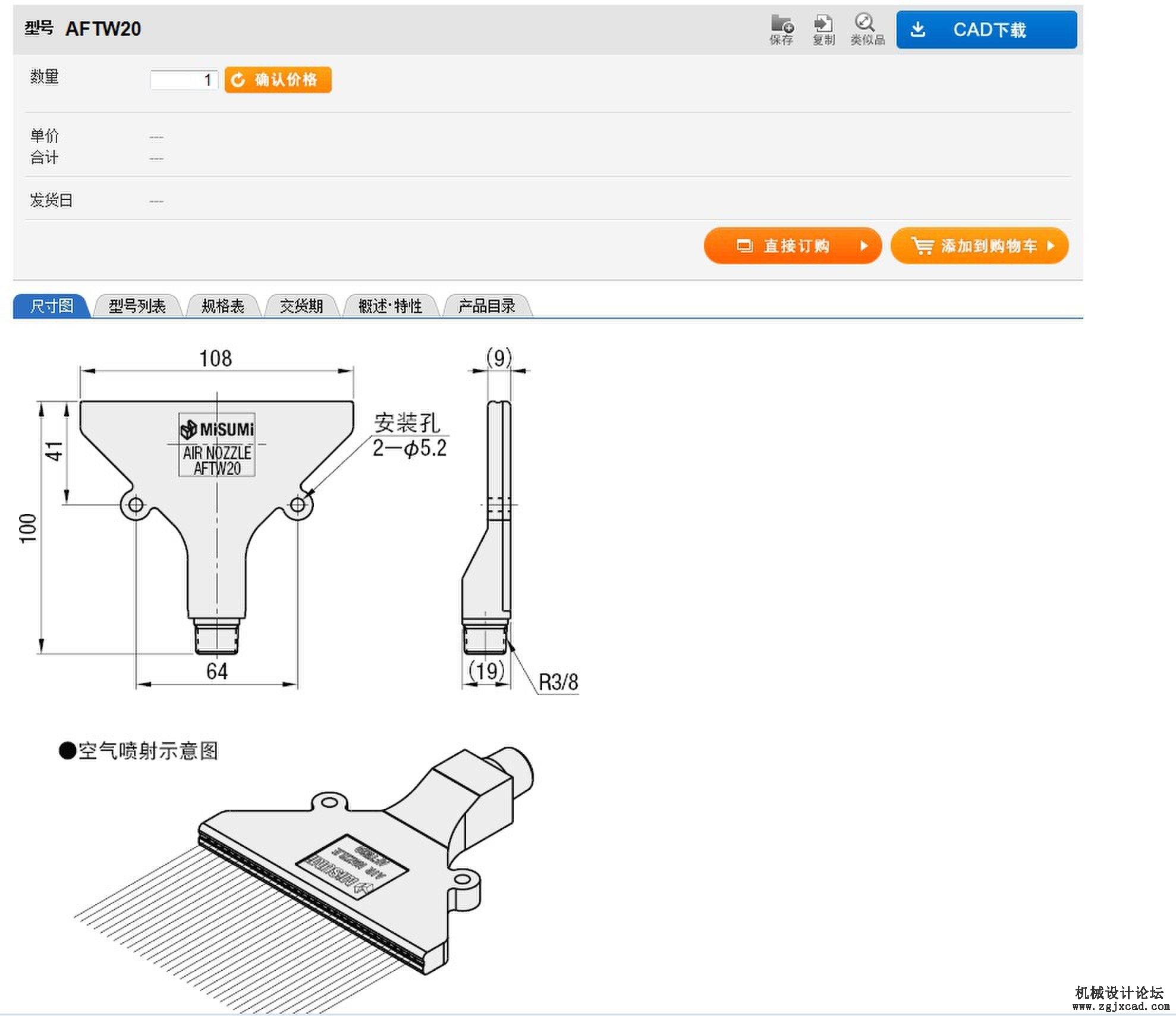

大家好,我的问题是可以通过什么结构来实现一端接圆管,一端输出比较扁平的条状气流。类似下面misumi的一个零件。

色选行业的喷嘴?大部分都是自己生产加工的,需要的是气刀一样的层流,尽量避免管路紊流导致无法剔料。
常见的是采用上下盖板,铣空后装配。

你好,就是需要气刀一样的层流。就只是上下2块盖板形成一个扁长矩形的腔体就可以吗?
