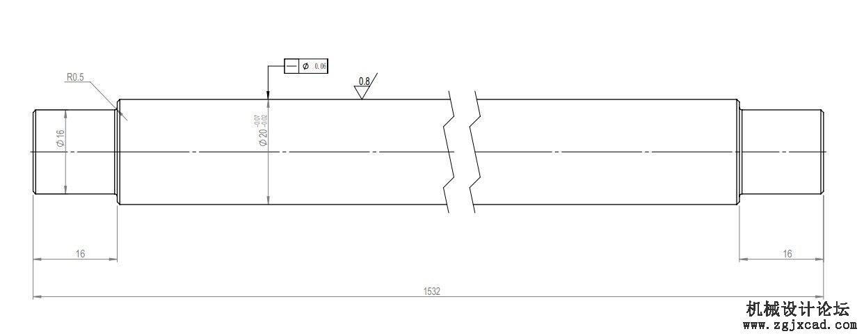

俺已经问过几个加工商了 , 差不多心里也有数。
你们报个价看看?? 数量是两根 材料 45号钢!
要求硬度HR50-55 镀铬 。

发表于 2013-11-14 22:00:36
直接市场上看下有硬铬棒卖没 然后两端车下就OK 这样加工价格就不用很多了

发表于 2013-11-14 22:01:23
有卖
但人家不给加工

发表于 2013-11-14 22:01:53
qeuun 发表于 2013-10-28 14:57
有卖
但人家不给加工
买的少当然不给加工,买个1000根就加工了

发表于 2013-11-14 22:02:41
中间那段要求高吗,不高买根光杆,两头车

发表于 2013-11-14 22:03:41
这个加工比较困难,要车、磨 调质 淬火等工序(加工顺序不一定是这样,)又没有量,单独加工是比较贵

发表于 2013-11-14 22:04:34
公差标错了了吧,-0.02,-0.07

发表于 2013-11-14 22:05:15
085304229 发表于 2013-10-28 15:39
公差标错了了吧,-0.02,-0.07
请 指教?

发表于 2013-11-14 22:05:55
qeuun 发表于 2013-10-28 15:40
请 指教?
应该是小的在下面,大的在上面

发表于 2013-11-14 22:06:52
没有量,肯定贵啊
