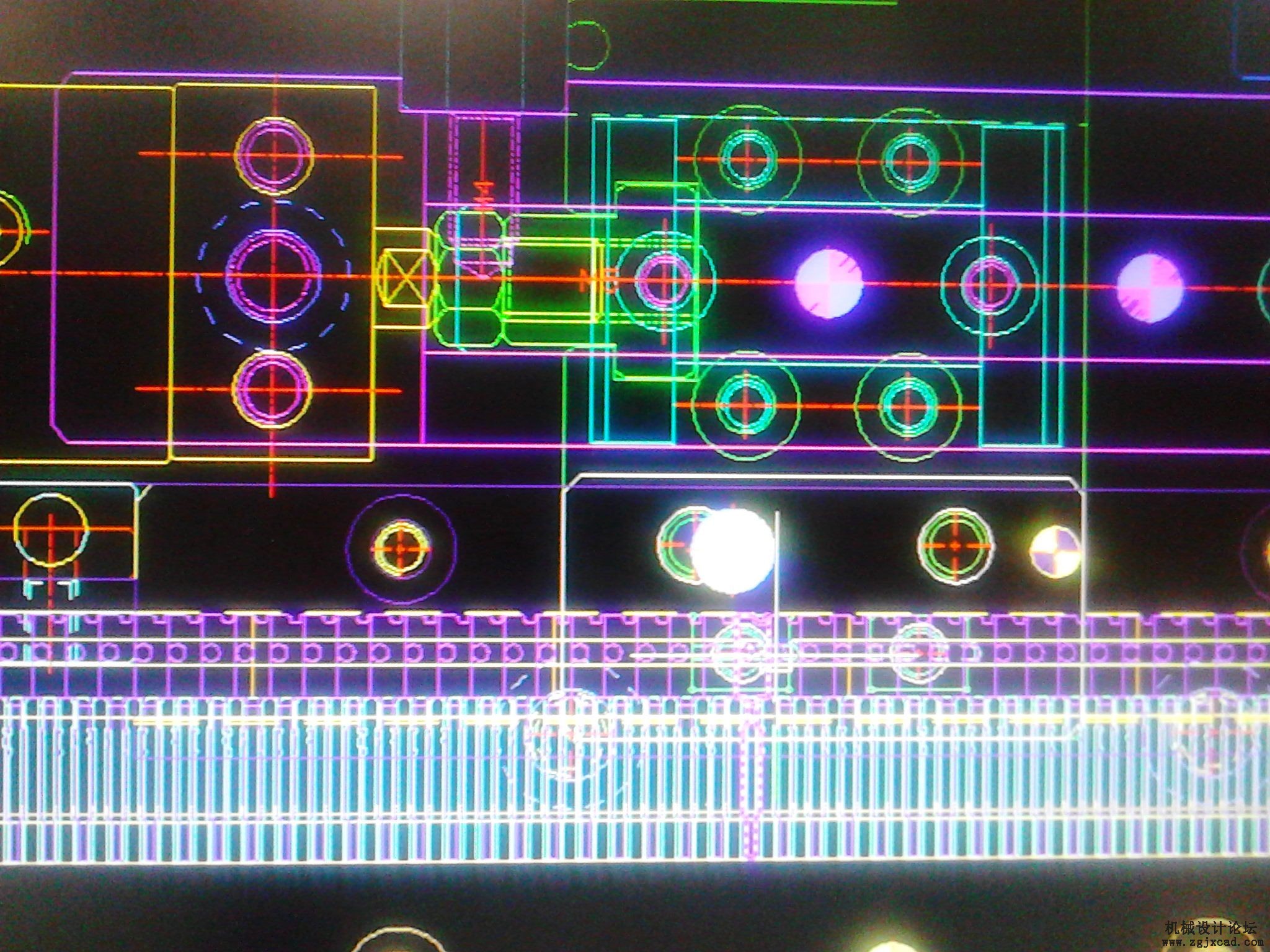

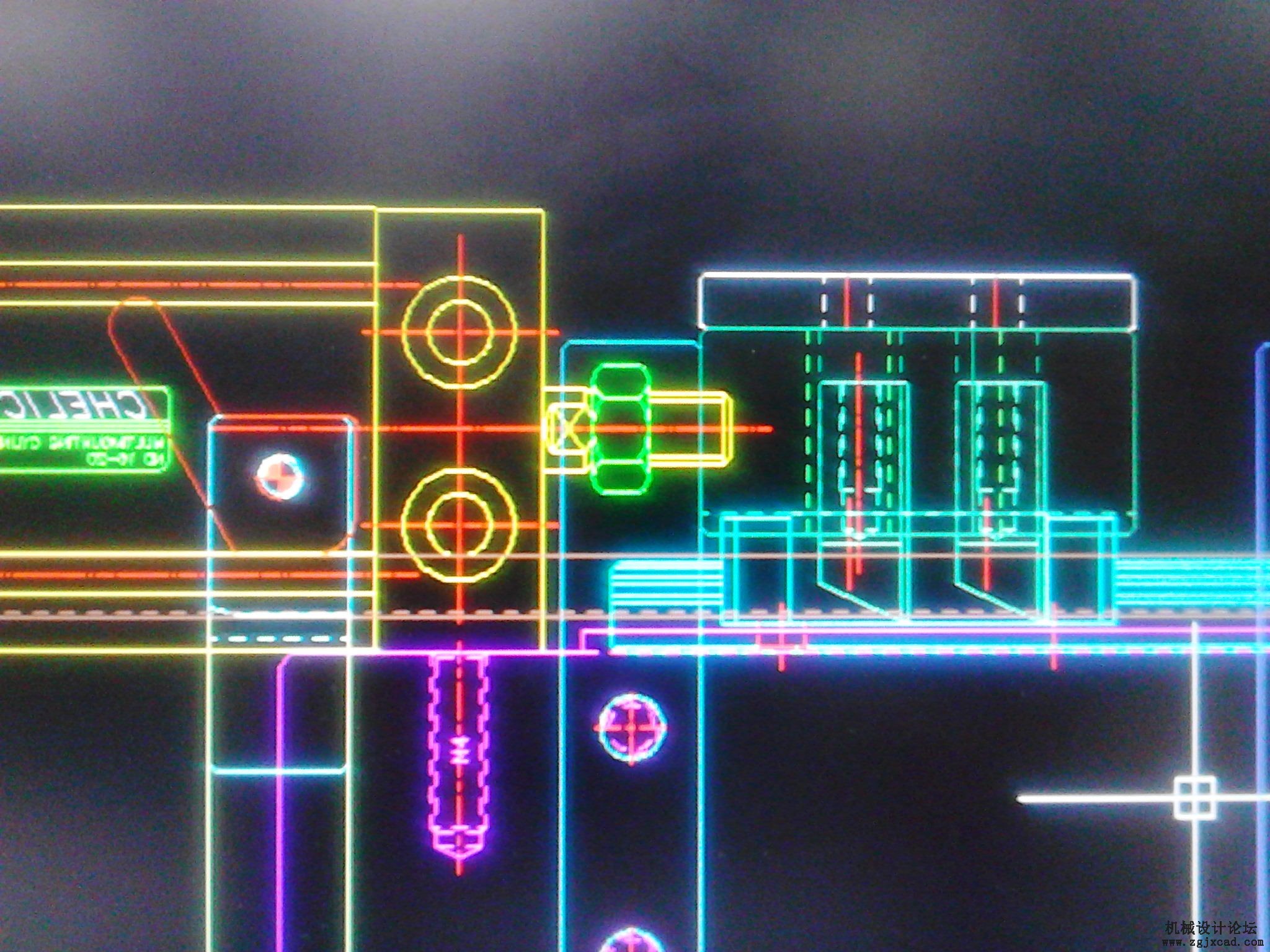

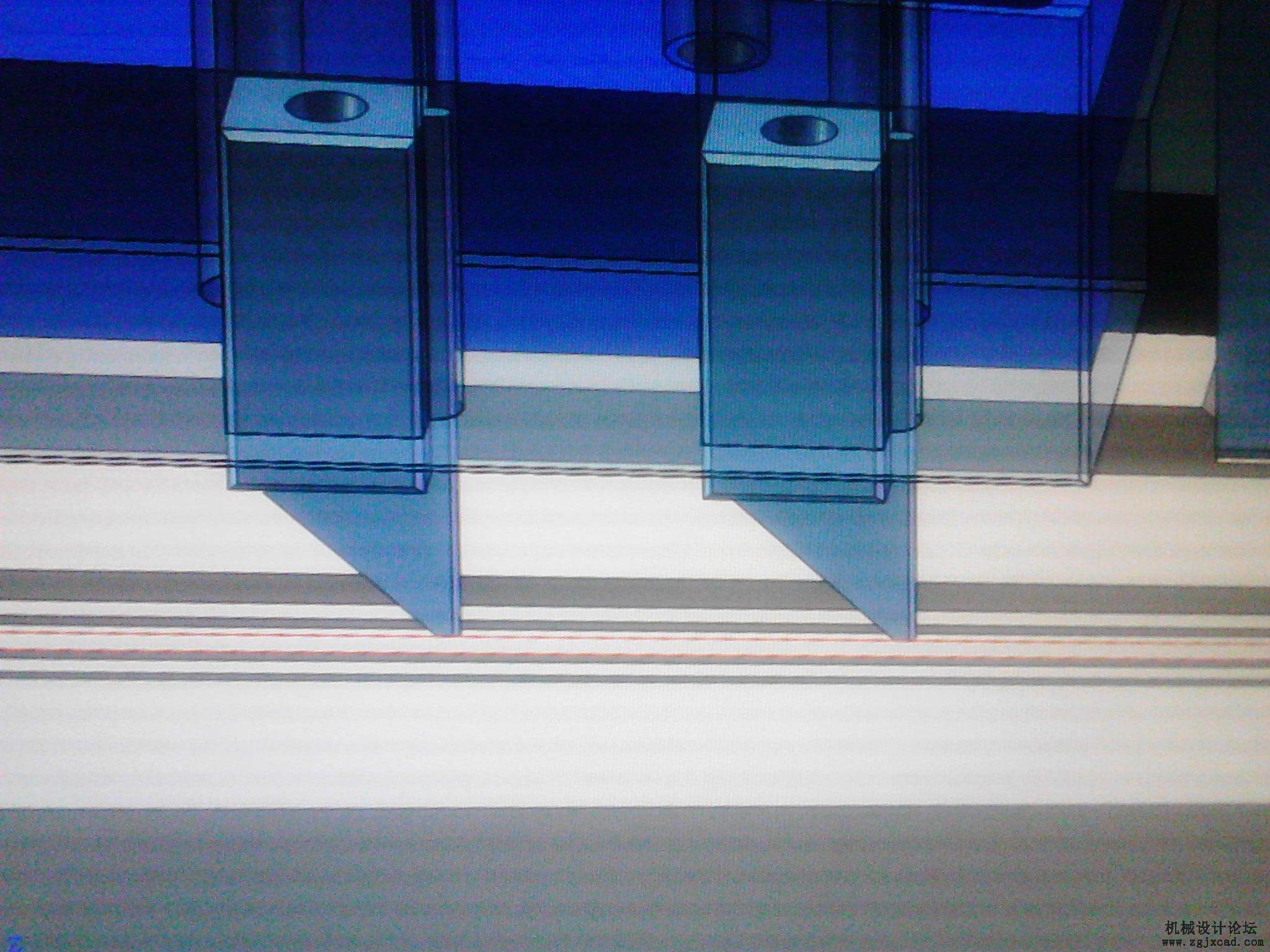

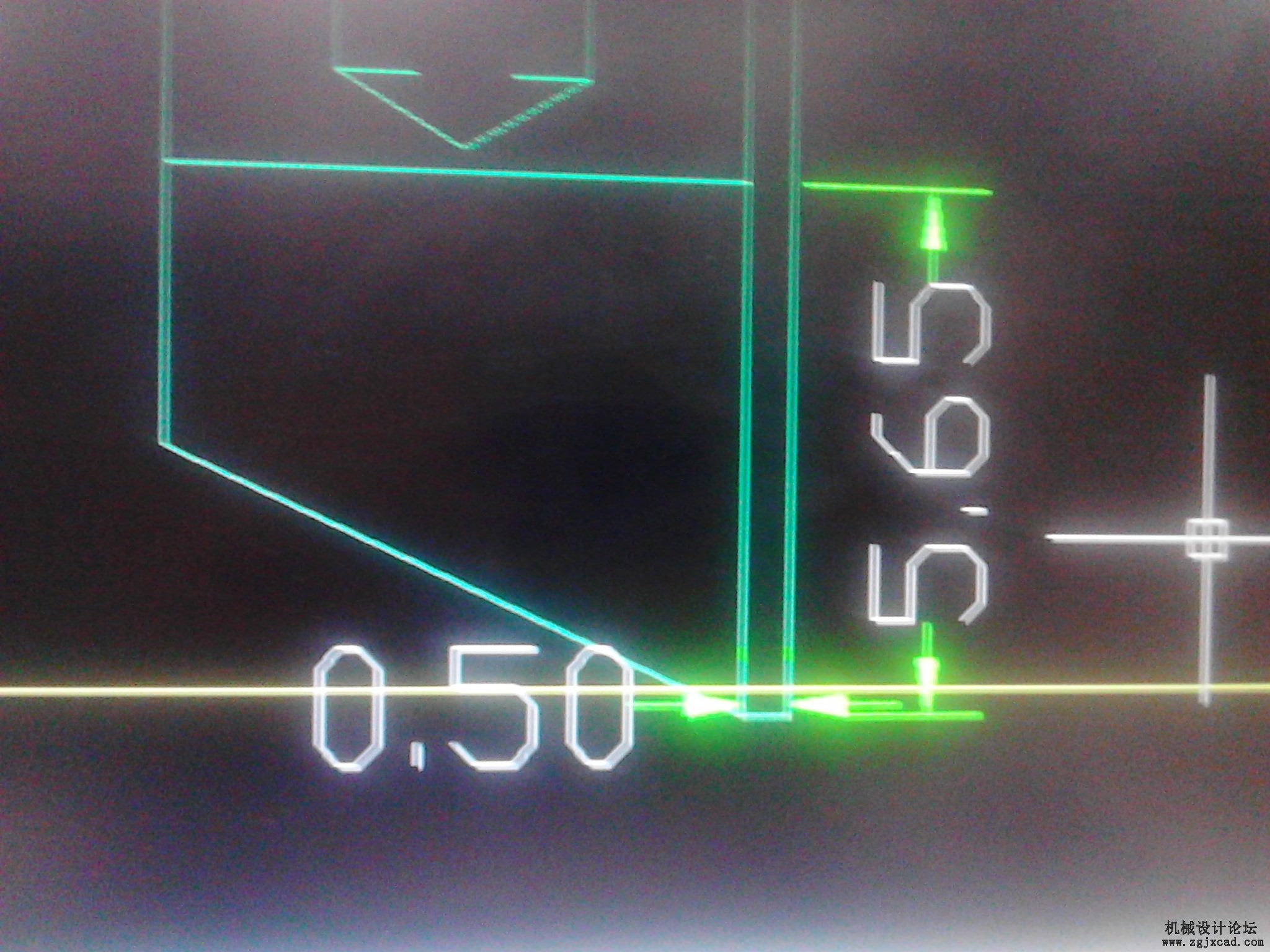

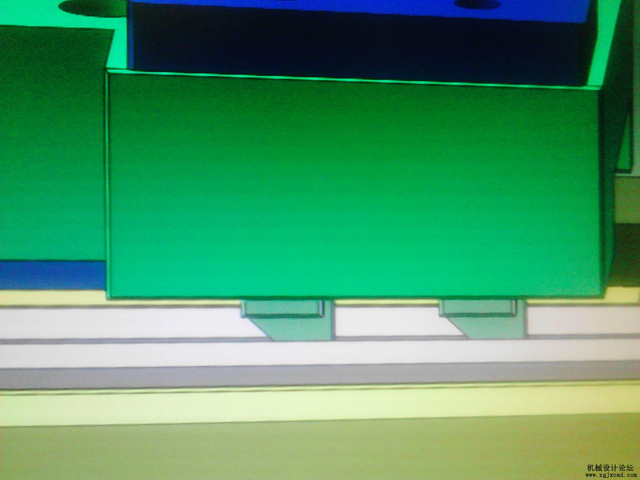

如图:拨块垂直布置,料带在下方轨道里,通过料带上面的孔拉料前进。请问是什么原理啊,拨块是固定的啊,不能上下移动与倾斜,怎么能单向拉料啊?求教大侠,先行谢过了!

图上有标气缸推动拨块。

你确认上面的螺孔是用螺钉锁死固定的?
上面的零件没有画全
拨块需要有弹簧才能可靠工作,有一种带销螺钉(或者铰制杆螺栓)就可以用来给弹簧导向,前端带螺纹,刚好可以拧入螺孔

拨块在线割的方孔内,是锁死的,我隐藏了部分零件,为了看得清楚,这种是不能动的,有一种是一个拨快带弹簧可动的,那种的原理很清晰,一看便知,这个我实在看不明白。这些个都是验证后的拉料模组,实际可行的,我公司现在把一些基本动作模组化,所以出了这么个拉料的模组,只是看不明白,其他的两种都有机器在那运行,就这个没有做,所以不懂。

这个只有一个气缸,请问什么原理啊?并且是没有凸轮的,就是图中那样的。

看二维的装配图能力不行啊,一个气缸实现上下前后拉料吗?是的话,我就觉得是凸轮结构,凸轮不一定都是盘装的。机器拆开看看不就好了,再说没有3D吗?
