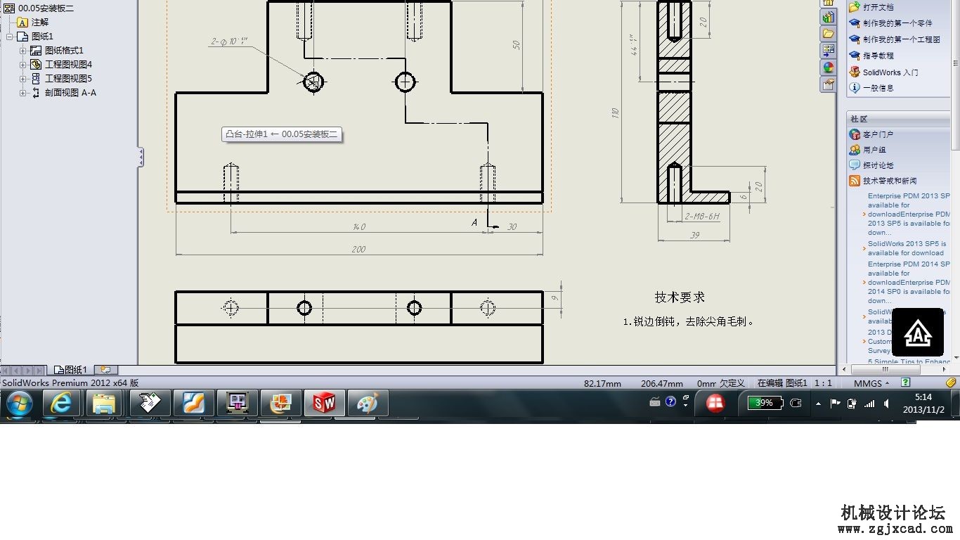

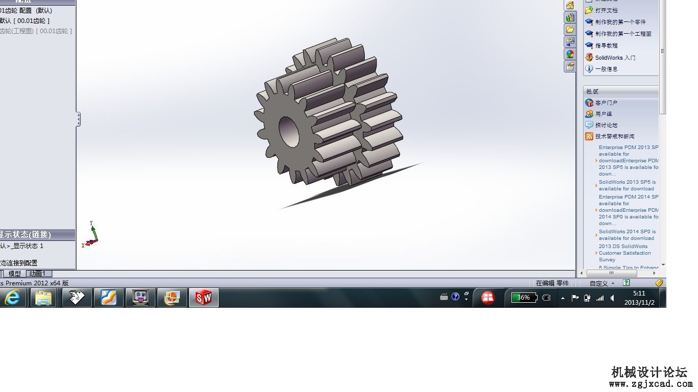

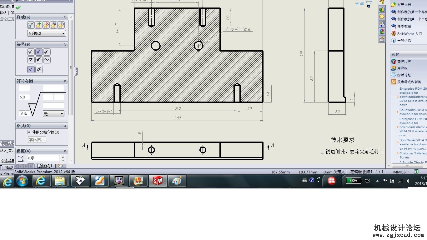

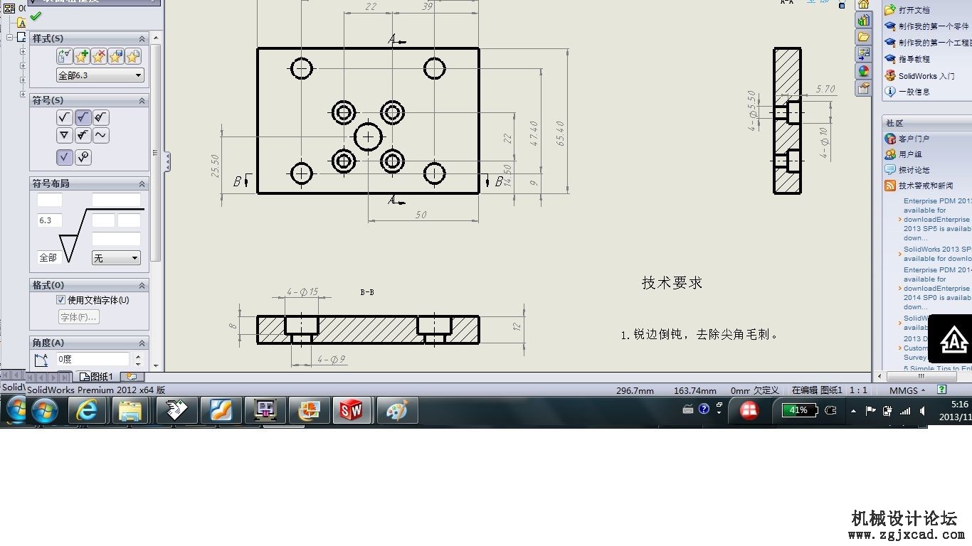

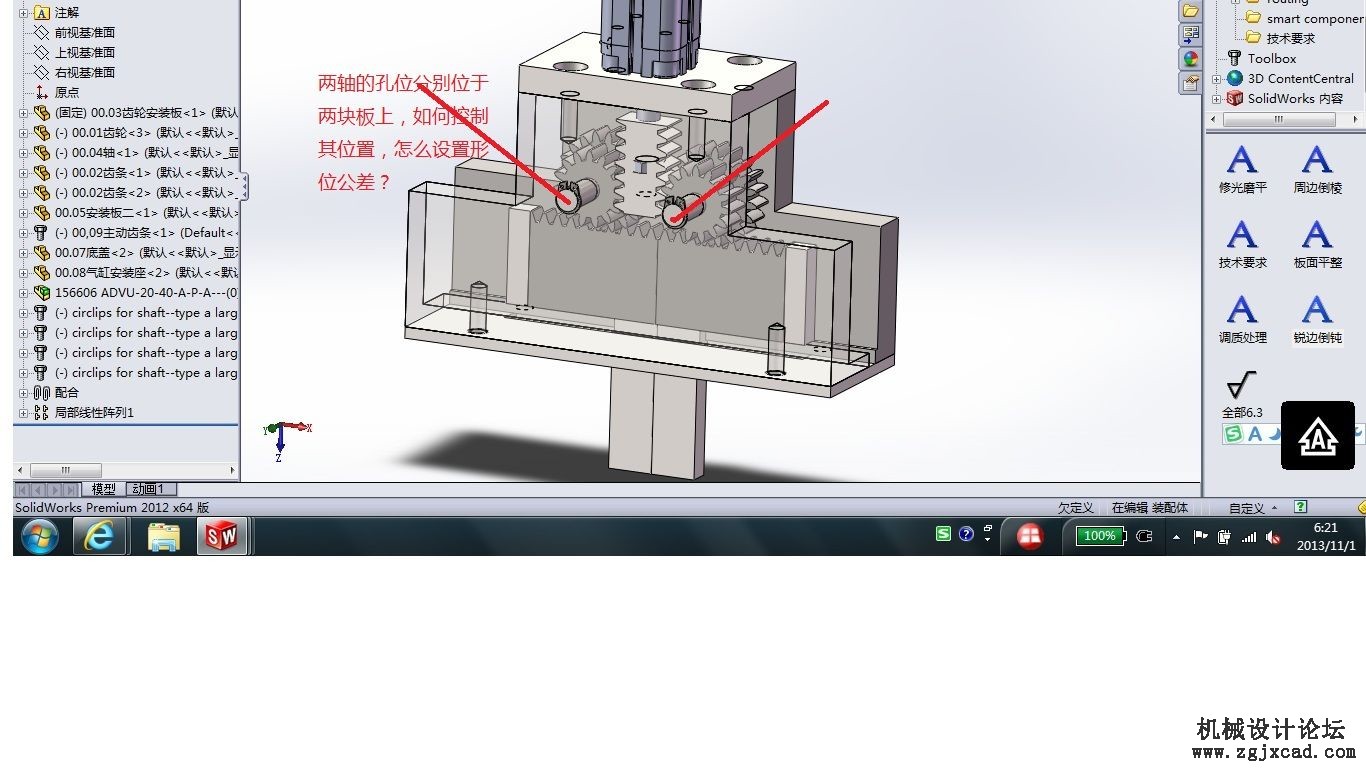

如题,正在找爪手练手的。其中两个齿轮轴的安装孔的形位标注请路过的社友指点下,另外图中的齿轮能不能加工也请指点指点。工程图中的错误不合理地方也提提啊。

发表于 2013-11-14 21:59:32
这个齿轮可能加工不了。要么做键连起来

发表于 2013-11-14 22:00:32
楼主这种结构装配难度较高,不好调整。
齿轮是做不出来的

发表于 2013-11-14 22:01:07
标注很蛋疼吧,很简单的板块零件,搞的复杂了,多数尺寸在于我标注就是浪费,没有看到公差;那个齿轮加工不了,

发表于 2013-11-14 22:01:55
齿轮肯定是加工不了,除非在两齿轮间有好比退刀槽类的间距!渗氮太奢侈了吧!45#钢貌似不能进行氮化处理!

发表于 2013-11-14 22:02:39
两台阶齿轮之间要有滚刀的退刀槽,这个槽的尺寸在设计手册上可以查到
如果是齿轮加工后组装,你需要在尺寸上使用销定位
齿轮箱的齿轮轴线距,建议使用Js6级公差

发表于 2013-11-14 22:03:24
一般齿轮45钢渗氮效果不是很好,渗氮要用HV,而且硬度也不对。要HV560-600(这个看情况啊),还有层深。一般的标法:D0.25---600

我是想问下轴的两安装板上的孔位,其形位公差。
大侠的意思指孔的配合用JS6吧。而我也关心孔的位置度,照我图上这样标注行不行?我不确定

能否简单说下,如何更换方便调整。不好调整具体是齿条的左右位置调整,及两边的对称性调整么?

大侠的意思指孔的配合用JS6吧。而我也关心孔的位置度, ...
谢谢,孔间距JS6,另外垂直于孔间距方向直径公差取多少比较好?因为两个板上的孔不平行啥的,我觉得应该限制下尺寸公差
