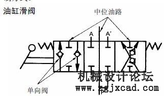

大伙看看油缸滑阀中的单向阀是什么用处 ...
大伙看看油缸滑阀中的单向阀是什么用处

发表于 2013-11-14 21:58:55
是不是防止滑阀内部泄露的,起保压作用?

发表于 2013-11-14 21:59:47
这个你还要看整个系统的要求,油源的状况,对油缸位置工艺要求,
采用这个设置,可以确保缸位,断油也不会影响缸位,

发表于 2013-11-14 22:00:34
楼上说的很明确了
就是为了保证油缸不在外部负载的作用下跑

发表于 2013-11-14 22:01:12
我找了些资料,最靠谱的说是换向阀内部会卸油,但好些机构中没有用到带单向阀的,个人考虑是不是针对特定结构需要保持油缸位置用的?

发表于 2013-11-14 22:02:07
个人感觉是起安全保护作用的,遇上突然断油也能继续保持原来位置,但是为什么不设计在外面非得设计在里面呢

发表于 2013-11-14 22:02:49
这是防泄露阀
