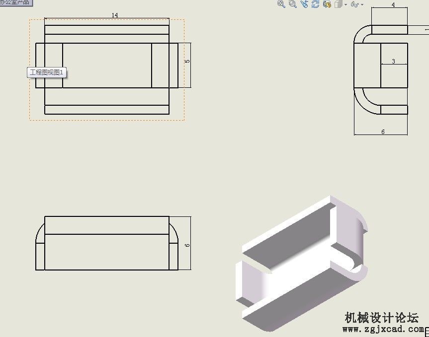

请问这个钣金怎么用折弯机加工?

最后那一刀,怎么选择上模和下模?
谢谢了

这个东西用普通的30°尖上模以及通用的下模即可,较短的那两条边最好用略窄一点的下模,以免影响两边的尖角。不过不知道对弯曲半径有何要求,看图中的圆弧,对应1mm板厚还是挺吓人的,而且可能导致长边两端会有折不起来的现象。

我想知道最后那一刀是怎么弯的?如果最后一刀弯5MM的边,那上模和下模都是多长的?
谢谢
谢谢
知道了折弯线的长度又怎会不知道该用多长的模具
如果这个边是4MM长,那有4MM长的上模吗?

板子有点厚。。。。最后一刀有难度。

要是我,先折完两边大的,再把这玩意儿冲进一个方孔里,两边小的一起折。
这样,就不用考虑砍刀的受力问题了。
一下冲下去四边,会失去全部靠山,总觉得精度不好保证。
