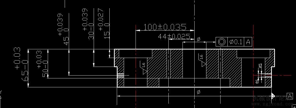

发表于 2013-11-14 21:55:26
这个零件图有什么错的吗

发表于 2013-11-14 21:56:42
8个环孔最好编注他们的半径圆,侧面小孔是几个,如何分布??

发表于 2013-11-14 21:57:37
不要钱啊,满眼都是公差。

发表于 2013-11-14 21:58:22
。。。这图谁画的,拖回去重修好了。这对应关系,这精度要求,这还明显的漏了个尺寸。。。。

发表于 2013-11-14 21:59:02
错误多多。
1、机械制图标准里明确告知虚线轮廓线不宜标注尺寸。
2、梯阶旋转体,直径尺寸应该尽量标注在柱面投影。
3、对应关系、精度要求一锅粥。

发表于 2013-11-14 22:00:00
这做的是啥东西啊,每个尺寸都标公差

发表于 2013-11-14 22:00:45
粗糙度1.6,那个1.6放的地方
下图,右下角,直径一个6,一个5,不知道是什么,估计是螺纹

发表于 2013-11-14 22:01:42
一味的标公差想显示自己的水平。哈哈,好像加工费用不用自己掏钱似的。。

发表于 2013-11-14 22:02:17
找个老师傅给你上一课吧,机械绘图并不是把改画的都画上、该标上都表上就算完事了。
