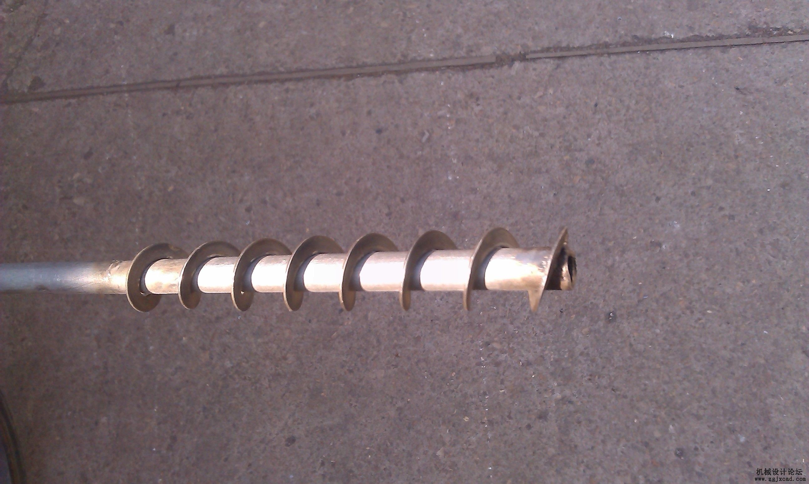

这个小绞龙谁有好办法做?
这个小绞龙谁有好办法做?

上次我发的乳猪喂料器上用的,现在产量增加约每月100套,我的土办法效率低跟不上形势了,谁有好的办法,或是能做请联系,谢谢!(表面要求光滑连续,不能用切割方式,螺距要均匀,这个照片是废品)

万能的x宝,,,,看看去。

车床车出来吧,不过对车床不熟,加工螺杆的应该知道怎么做,不过用到你这里好像大才小用了

用等离子切割机或激光切割机下料,很光滑的。

现成的很多~~铸造的~~~~

这个螺旋叶片先做好后,再绕焊接上去的!

这个,貌似焊接吧。

现在这东西有厂家专门制作,使用专用设备,卷制而成,如果不长,中间没有焊接口。很便宜,有什么要求,还可以订制,你可以查一下机械加工方面的杂志,他们做过很多广告。

常年生产的话,自己造个蛟龙机算了。
螺旋叶片这么厚,这么窄,很好弄的。
焊接时,做好工装的话,均匀度也没有难度。
但有个疑问,为什么不用溶蜡铸造。。。

谢谢,我也有此意,有没有类似的照片,参考一下,或者直接买。
