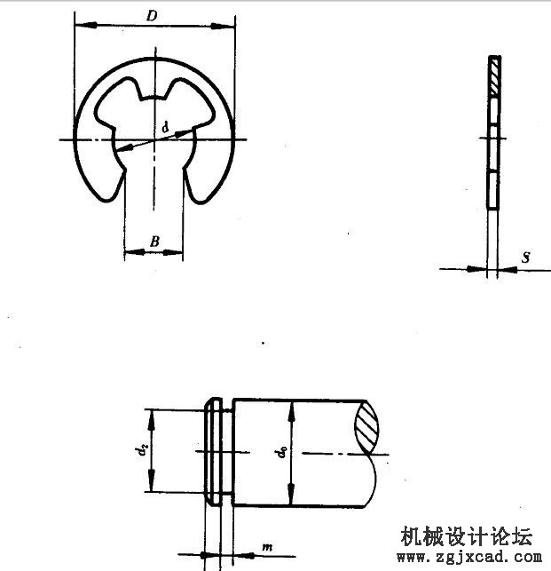

看一些小电机直接用E型挡圈装在轴上挡住轴承,这样做可靠吗? 轴承不需要孔卡卡住吗? 这个挡圈在应用的时候要注意什么呢? 哪里容易出现问题呢? 哪位用过的说说啊?

大把这样设计的,

可以啊,电机上用很多

现在都这样用啊

挡圈都可以挡轴承吧

实际工作中有很多地方都是这样用的

用A型或者B型可能会碰到轴承外圈

我们这边很多使用a型和B型的,E型的不清楚,应该可以用的
