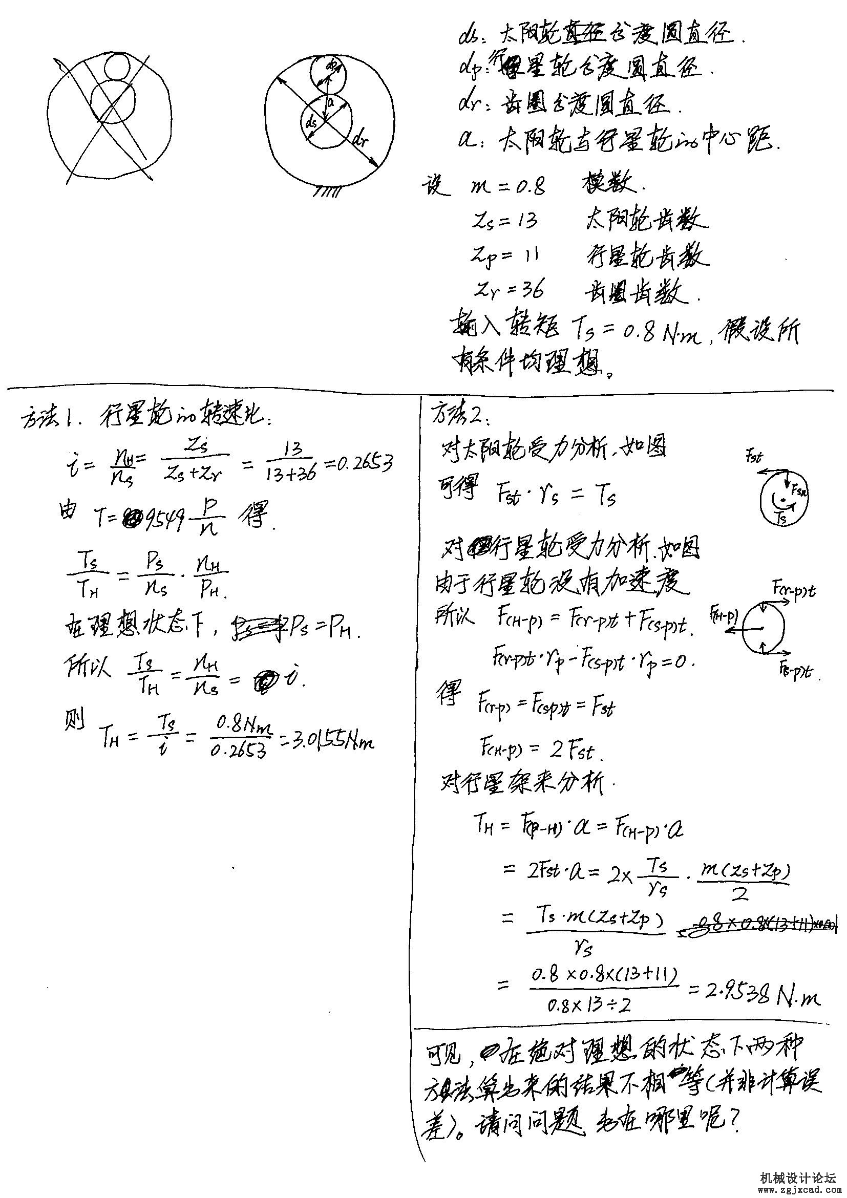

两种方法求行星轮系输出转矩,结果不一样,请大家帮忙看看

没有细看计算过程,看计算结果,两个结果圆整后数值都是3N.m ,我是不是可以这么理解,某个模型的建立条件在工程上是不是取了近似值,很多工程上的方程式会做近似值,简单的一个例子,重力加速度的推导也是取近似值。

我已经确认过不是计算误差的问题。而且我把所有条件都理想化了,那就不是工程问题了,而是纯理论的问题。

如果是定轴传动,如果你想通过力来计算传动比,因为1啮合点始终未变,压力角一定,力比较单一,力方向不变。
行星传动,力是一直变化的矢量。如果要力传的力矩,也得是矢量式。另外受力分析上,渐开线上的力是渐开线上切点的法线。第一个的什算是减速器的常规思路,第二个想通过力计算力矩,算法错,力也错了。行星轮有向心加速度。

看了5L的回答这么细致,同心条件都检查了。只 是不明白第二种的算法其依据呢,若只是一极限情形下引出的结果?

另外补一句,Ps不等于Ph。行星轮同时具备两个轴功率,一个自转功率,一个公转功率。
