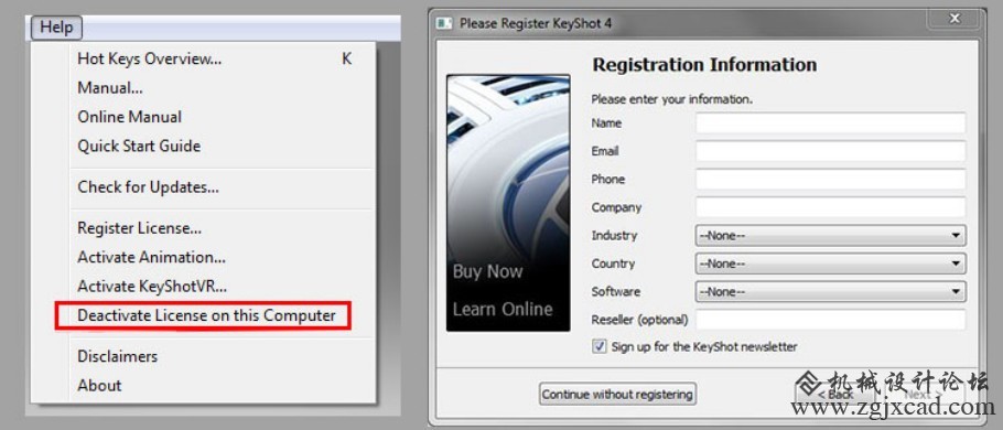

    在PC上传送许可证
        在PC转移许可证,请确保您连接到互联网上的活跃机器。启动KeyShot去 '文件 -> 这台机器上取消牌照'。然后,确保新机连接到互联网,KeyShot安装。 启动软件,激活屏幕上填写您的信息,然后按“下一步”。在下面的屏幕上,你会被要求KeyShot串行代码(s)。输入您的信息,然后按“下一步”来完成激活。
    keyshot4许可证
    keyshot4许可证
    在Mac传输许可证
      Mac上的转移许可证,请确保您连接到互联网上的活跃机器。启动KeyShot去 '文件 -> 这台机器上取消牌照'。 然后,确保新机连接到互联网,KeyShot安装。启动软件,激活屏幕上填写您的信息,然后按“下一步。

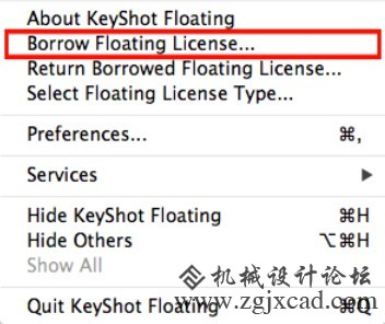

    外用借用许可证
          借用外部使用浮动许可证,允许借用许可文件长达30天的许可证服务器。这将借用许可证服务器,1个许可证不可用。借用许可的顶部栏,OS X的Mac上选择“KeyShot浮动”,并选择“借浮动许可证”,Windows上,这将是“帮助”下。接下来,你会被提示日历允许你指定一个日期,直到返回借用许可证。 *注意* 30天是最大的,除非我们的授权部门另有规定。 要返回借您将需要在同一网络上的许可证服务器,然后选择“归还所借浮动许可证”的许可。这将返回借用的许可证和允许他人使用。
