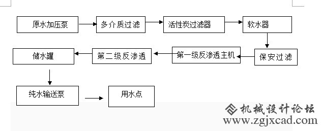

工艺流程
原水加压泵-多介质过滤器-活性炭过滤器-软水器-保安过滤器-第一级反渗透机-第二级反渗透机-储水罐-纯水输送泵-用水点
