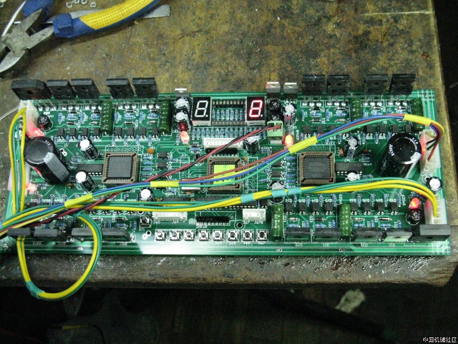

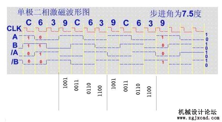

发表于 2013-10-31 23:14:14 | 显示全部楼层
小鱼网友好!
伺服电机(步进电机)内部,是用编码方式进行驱动的。
要想达到你的要求,就必须“实时”清楚的知道,你所用的伺服电机(步进电机)
每时每刻所处的角度及所对应的编码,并用编码的方式对伺服电机(步进电机)进行
直接驱动。
市售的伺服电机(步进电机)驱动器,全都是外脉冲控制方式,这种驱动方式要想达
到你所说的目的,只能采取“加延时”碰的方式。
正巧,凌晨刚调完几块“‘编码式’双步进电机驱动器”,这种驱动器能很好的解决
你所遇的问题。
拍个照片给你,以增加感性认识。
