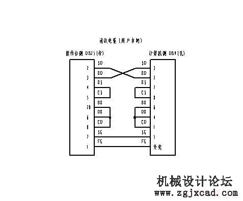

发表于 2013-10-31 23:12:40
大多数笔记本电脑还时带有RS232-C的。用串口传送还是很方便的。不过现在确实用卡传送得比较多。如果你的笔记本上没有RS232-C,可以购买一个USB转RS232-C电缆。
ahxinny
ahxinny
60
发表于 2013-10-31 23:13:21
我提供一个电缆制作图。
